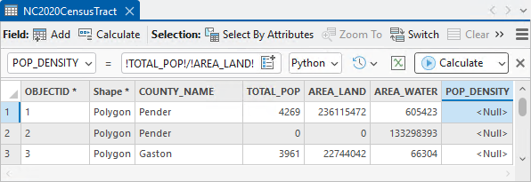

В виде таблицы щелкните кнопку Вычислить на панели инструментов таблицы, чтобы открыть панель инструментов Вычислить поле.
Панель инструментов Вычислить поле в виде таблицы атрибутов
При открытой редактируемой таблице на вкладке ленты Таблица, в группе Инструменты щелкните Панель инструментов Вычислить поле , чтобы открыть панель инструментов внутри вида таблицы, или щелкните Вычислить поле , чтобы открыть инструмент геообработки Вычислить поле.

Использование панели инструментов Вычислить поле
Чтобы выполнить вычисления с помощью панели инструментов Вычислить поле, выполните следующие шаги:
  1. На панели инструментов укажите Целевое поле (существующее или новое), которое необходимо обновить.
    Если указанное имя поля отсутствует во входной таблице, оно будет добавлено.
    1. Если указано новое имя поля, используйте ниспадающий список Тип поля, чтобы указать тип данных поля.
  2. В текстовом поле Выражение введите допустимое выражение или добавьте поля к выражению с помощью кнопки Добавить поля к выражению .
  3. В ниспадающем меню Язык выберите Python, ArcGIS Arcade или SQL в качестве языка выражения.
  4. Дополнительно можно нажать кнопку Недавнее выражение , чтобы вставить выражение в текстовое поле выражения.
  5. При необходимости нажмите кнопку Конструктор выражений , чтобы открыть диалоговое окно со списком полей и вспомогательных функций для построения более сложных выражений. После создания выражения нажмите кнопку ОК, чтобы вставить его обратно в текстовое поле Выражение.
  6. Нажмите кнопку Вычислить , чтобы запустить инструмент Вычислить поле.
    Или используйте сочетание клавиш Ctrl+Shift+Enter, чтобы запустить инструмент.
    Откройте ниспадающее меню кнопки Вычислить , чтобы выключить опцию Включить отмену.
    Выборка, выделение или фильтры таблицы будут отображаться на кнопке Вычислить . Или нажмите Вычислить все в ниспадающем меню, чтобы запустить инструмент Вычислить поле, используя все записи, не теряя выборку, выделение или фильтр.
    Вычисления, запущенные с помощью панели инструментов, выполняются как инструмент геообработки и сохраняются в истории геообработки проекта.
  7. Если при нажатии кнопки Вычислить включена опция Включить отмену, необходимо сохранить или отменить изменения, используя опции на вкладке Редактирование. На Панели инструментов быстрого доступа можно отменить и повторить вычисление.
