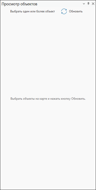

  5. Выберите один или несколько объектов, щелкнув Выбрать один или несколько объектов или Выбрать по прямоугольнику , и щелкните Обновить .
    Объекты, выбранные в активной карте, появятся на панели Просмотр объектов.

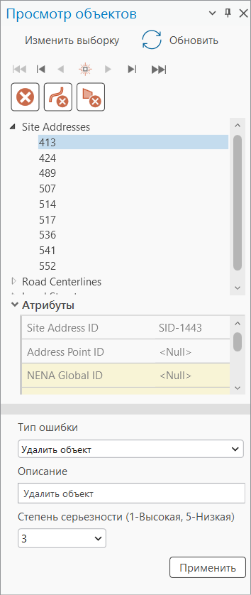

    Панель Просмотр объектов с выбранным объектом
  6. Щелкните Следующий объект или Предыдущий объект , чтобы просмотреть набор выбранных объектов и оценить геометрию и атрибуты каждого объекта.

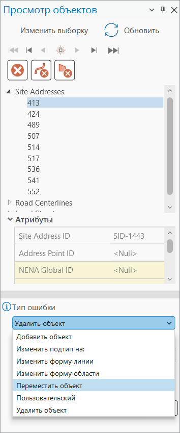

  8. В разделе сведений о результате щелкните стрелку ниспадающего списка Тип ошибки и выберите опцию, которая лучше всего описывает ошибку.
    Ниспадающее меню Тип ошибки на панели Просмотр объектов
    Выбирается тип ошибки, и поле Описание автоматически заполняется в соответствии с типом ошибки.

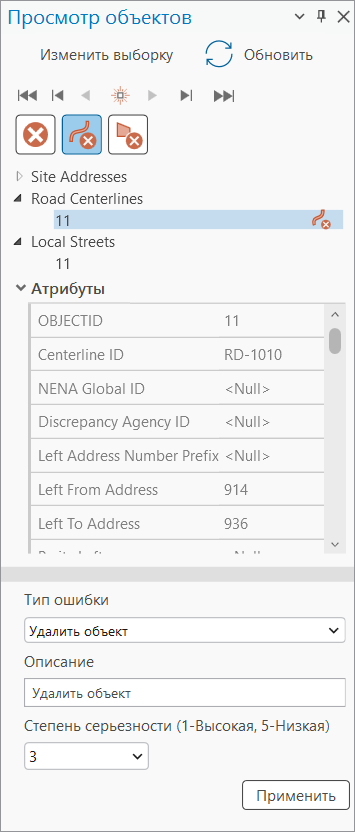

    Панель Просмотр объектов с выбранной линейной геометрией эскиза

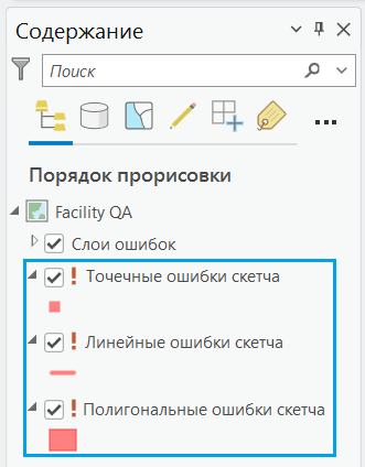

    Примечание:
    Если при закрытии и повторном открытии ArcGIS Pro слои геометрии скетча выглядят поврежденными, их можно удалить. Это не повлияет на инструмент или проект, поскольку эти слои являются временными.
    Слои геометрии скетча на панели Содержание повреждены
