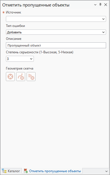

    Если инструмент Отметить пропущенные объекты на ленте Управление качеством отображается серым цветом или панель Отметить пропущенные объекты отключена, убедитесь, что на панель Содержание добавлены слои с ошибками и по крайней мере для одного слоя включен визуальный просмотр.
    Параметры инструмента Отметить пропущенные объекты

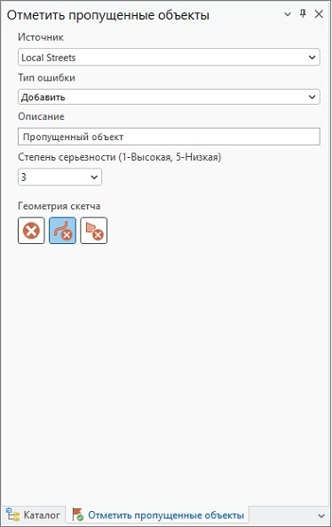

  6. Щелкните стрелку ниспадающего списка Источник и выберите класс объектов с отсутствующими объектами.
    Примечание:
    В ниспадающем меню отображаются только классы объектов, для которых включен визуальный обзор.
  7. Щелкните стрелку ниспадающего меню Тип ошибки и выберите опцию, которая лучше всего описывает ошибку.
    Примечание:
    Если выбрано Пользовательский, поле описание можно отредактировать, чтобы отразить уникальные значения.
  8. При необходимости выберите степень важности пропущенных объектов в ниспадающем меню Важность.
  9. Выберите один из следующих параметров геометрии эскиза, чтобы отметить элементы как пропущенные:
    • Точечная ошибка Ошибка — отметить пропущенные точечные объекты.
    • Линейная ошибка Обзор линии — отметить пропущенные линейные объекты.
    • Полигональная ошибка Обзор полигона — отметить пропущенные полигональные объекты.
    Примечание:
    Повторяющиеся геометрии эскиза будут удалены.
    Панель Отметить пропущенные объекты с заполненными параметрами
    Примечание:
    В параметрах инструмента Отметить пропущенные объекты отображаются значения, которые использовались в последний раз.

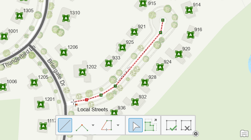

  10. Щелкните местоположение на активной карте, в которое вы хотите добавить пропущенный объект, и начните скетч.
    Курсор примет вид курсора инструмента Отметить пропущенные объекты и также появится название исходного слоя объектов и подтипа.
    Курсор инструмента Отметить пропущенные объекты
    Примечание:
    Геометрия кривых не поддерживается для геометрии эскизов.
  11. На панели инструментов построения щелкните Готово , чтобы завершить создание эскиза объекта с ошибкой.
