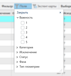

Фильтрация объектов ошибок
Вы можете уточнить список ошибок, отображаемый на панели Инспектор ошибок, применив фильтры. К ошибкам, отображаемым на панели, можно применить несколько фильтров. Например, вы можете фильтровать ошибки по Фазе и Серьезности, чтобы определить активные ошибки, которые наиболее серьезно влияют на качество данных.
Чтобы отфильтровать отображение результатов поиска ошибок, выполните следующие действия:
  1. На панели Инспектор ошибок в группе Фильтр щелкните Поля .
    Опции фильтра полей
    Примечание:
    Фильтр Категория становится видимым, как только в базе геоданных хотя бы один раз была включена визуальная проверка.
    Более подробно о том, как включать визуальную проверку
  2. В меню Поля разверните тип фильтра, чтобы отобразить список этих значений.
    Значения опций фильтра полей
  3. При необходимости примените типы фильтров.
  4. Щелкните Закрыть, чтобы закрыть меню и отобразить ошибки, соответствующие критериям фильтра.
