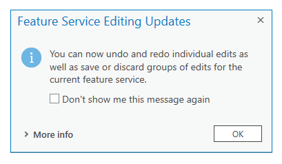

При редактировании векторного веб-слоя, или слоев, ссылающихся на данные в многопользовательской базе геоданных, в первый раз из версии ArcGIS Pro, не поддерживающей отмену и повтор изменений, появится следующее сообщение.
Обновления редактирования сервиса объектов

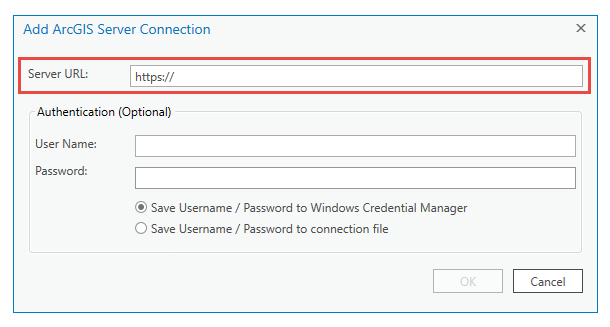

  1. На вкладке Вставка в группе Проект щелкните ниспадающее меню Подключения .
    Ниспадающее меню Подключения
  2. Щелкните Новый ArcGIS Server .
  3. В поле URL сервера введите полный адрес URL сервера, к которому нужно подключиться.
    Например, следующий URL позволяет добавить подключение к учебному серверу: https://sampleserver6.arcgisonline.com/ArcGIS/services
    Добавить подключение пользователя ArcGIS Server
  4. При необходимости введите имя пользователя и пароль.
    Если вы хотите сохранить информацию об имени пользователя и пароле, чтобы не вводить их при каждом подключении, отметьте пункт Сохранить имя пользователя / пароль.
  5. Нажмите OK.

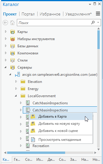

  6. На панели Каталог раскройте папку Серверы Открыть папку черновиков и разверните подключение ArcGIS Server, содержащее этот сервис объектов.
    Сервисы объектов
  7. Добавьте веб-слой или веб-карту одним из следующих способов:
    • Перетащите картографический сервис на карту.
    • Щелкните правой кнопкой мыши картографический сервис и выберите Добавить на текущую карту .
