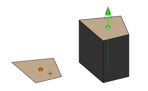

Рисование формы и её вытягивание
Чтобы начать объект мультипатч или 3D-объект, нарисуйте профиль замкнутого полигона с помощью курсора и перетащите 3D-манипулятор, чтобы вытянуть его.

  6. Наведите курсор на форму замкнутого полигона. Когда появится указатель перемещения, перетащите 3D-сферический маркер и отпустите его, когда вытягивание достигнет нужного размера.
    Примечание:
    Если экранные ограничители включены, нажмите клавишу Tab, чтобы ввести значение.

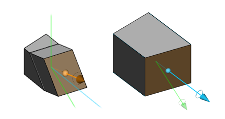

Нажмите или потяните 3D-грань
Чтобы перетащить существующую 3D грань, наведите курсор на грань и перетащите элемент управления 3D, который появляется в ее центре.
Можно перетащить грань вдоль глобальной оси, нормали к грани, нормали к грани, спроецированной на плоскость основания, и вдоль специальных направлений от соседних граней.
Перемещение граней.

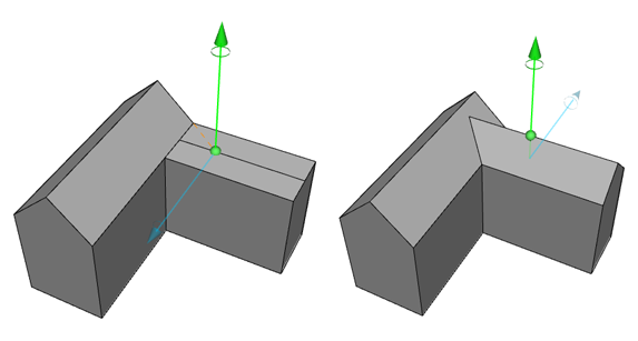

Перенесение ребра
Чтобы перетащить ребро, наведите на него курсор и перетащите 3D элемент управления, который появляется на ребре.
Чтобы создать крышу, нарисуйте линию в верхней части 3D-объема, чтобы разделить грань. Наведите курсор на линию конька и перетащите 3D элемент управления.
