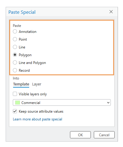

    Откроется диалоговое окно Специальная вставка.
  6. Если буфер обмена содержит разные типы объектов или записей таблицы, выберите тип объекта для вставки.
    Если буфер обмена содержит только один тип объекта, эти опции недоступны.
    Выбор геометрии Специальная вставка

    Выберите шаблон редактирования, чтобы указать слой назначения. Вы можете вставить в буфер обмена исходные значения атрибутов, значения, указанного шаблона, или же передать атрибуты с помощью сопоставления полей.

  8. Отметьте или снимите отметку Только видимые слои.
    Отмечено
    Показывать в ниспадающем списке только видимые шаблоны и слои.
    Не отмечено
    Включить в ниспадающий список шаблоны и слои, которые в данный момент не видны. Этот параметр позволяет выбирать и вставлять невидимые слои, не включая их.
  9. Щелкните стрелку ниспадающего списка и выберите редактируемый шаблон или слой.
  10. Поставьте или снимите отметку Сохранить исходные значения атрибутов.
