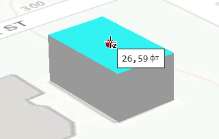

    Активные 3D-ограничители появляются и замыкаются при перемещении курсора на угол 90 градусов от первого ребра, а также параллельно или ортогонально другим ребрам.
    Чтобы ввести значения направления и расстояния, включите Экранные ограничители . Нажмите клавишу Tab и введите значение в текстовое окно на экране.
  8. Наведите курсор на первую точку первого сегмента.
    Появится активное ограничение конечной точки, которое привяжется к конечной точке.
  9. Закройте полигон, щелкнув первую конечную точку первого сегмента.
    При закрытии полигона новая область будет затенена, и появится 3D-манипулятор в качестве центроида этой области.
  10. Нажмите клавишу Delete.
    Удаление грани с нулевой глубиной образует сквозное отверстие в существующей грани.
  11. Чтобы завершить объект, нажмите Завершить Завершить на панели инструментов Редактор 3D или нажмите клавишу F2.
