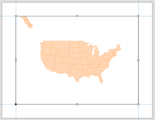

  5. На вкладке Вставка в группе Фреймы карт щелкните ниспадающее меню Фрейм карты и выберите карту в проекте.
  6. В режиме компоновки щелкните и перетащите, чтобы создать фрейм карты внутри направляющих, как показано на следующем изображении:
    Компоновка с направляющими, отображающими фрейм карты
