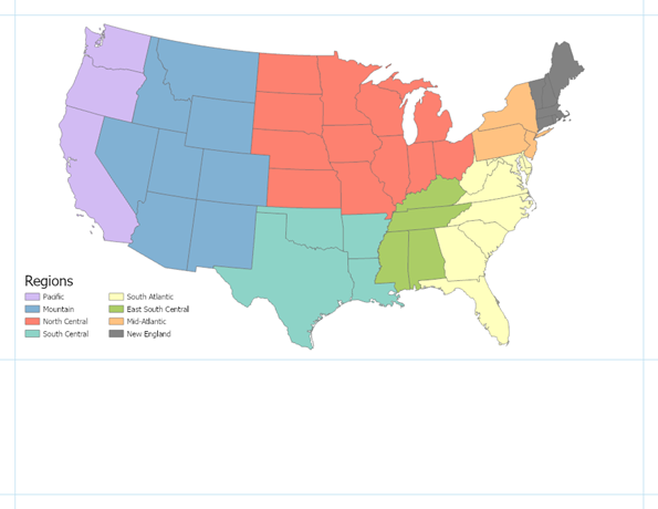

    Проект открывается компоновкой с картой США, с символами по регионам, и легендой, перечисляющей различные регионы.
    Исходная компоновка в проекте

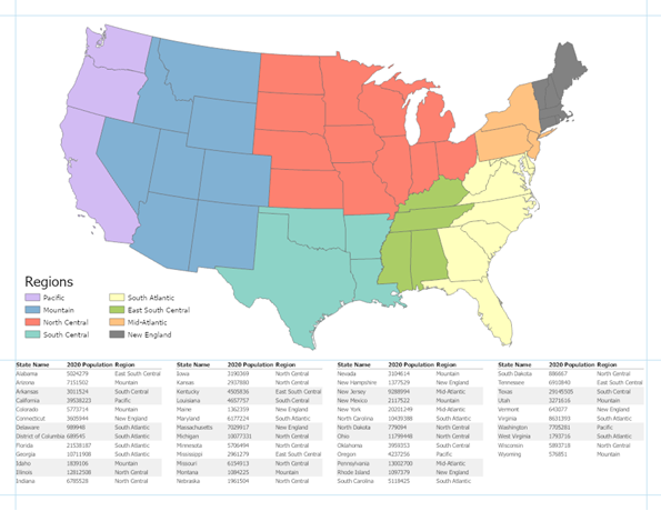

  3. Выберите стиль Двойные серые чередующиеся строки из галереи.
  4. Ниже фрейма карты нарисуйте прямоугольник такой же по ширине, что и фрейм карты, замыкая к направляющим, чтобы задать размеры фрейма таблицы.
    Таблица появляется на компоновке. Красный эллипс в углу элемента фрейма таблицы показывает, что отображаются не все данные. Вы исправите это в следующем шаге.
  5. На панели Содержание разверните элемент Фрейм таблицы и снимите отметки у всех полей, кроме STATE_NAME, POPULATION и REGION.
    Не отмеченные поля больше не отображаются во фрейме таблицы. По умолчанию при создании фрейма таблицы в таблицу добавляются первые 10 полей. Чтобы добавить дополнительные поля во фрейм таблицы, щелкните правой кнопкой мыши элемент Фрейм таблицы на панели Содержание и выберите Добавить поле. Чтобы удалить поля, щелкните правой кнопкой мыши имя поля под Фрейм таблицы и щелкните Удалить .
    Компоновка после добавления фрейма таблицы и настройки видимости только для полей STATE_NAME, POPULATION и REGION

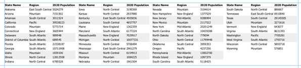

    Фрейм таблицы расположит штаты в алфавитном порядке.
  5. В разделе интервал измените значение Столбцы фрейма на 10 тчк.
    Фрейм таблицы обновляется так, что столбцы находятся ближе друг к другу.

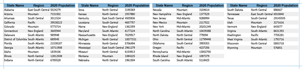

    Фрейм таблицы с переставленными полями, отсортированными в алфавитном порядке

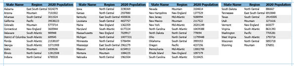

    Фрейм таблицы с измененными строками на чередующемся белом и сером фоне

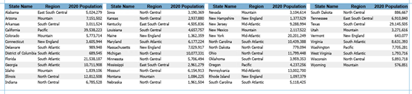

    Фрейм таблицы с измененным полем численности населения. Данные о численности населения содержат разделители тысяч и выровнены по правому краю.

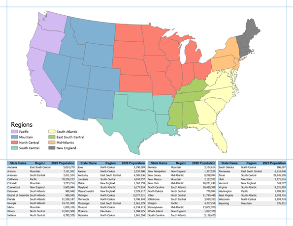

    Окончательная компоновка с картой, легендой и стилизованной таблицей популяции
