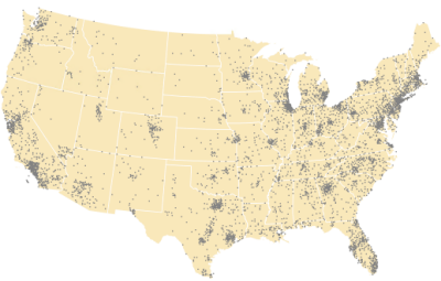

Чтобы имитировать естественное распределение данных, попробуйте отобразить численность населения более мозаичного набора данных, например, округа Соединенных Штатов, при помощи точечного способа, выбрав при этом полностью прозрачный символ полигонов. Затем поместите поверх менее мозаичный полигональный слой, например, штаты США, отобразив их единым символом. Это даст лучшее представление о количестве жителей, чем при отображении слоя штатов точечным способом. Пример приведен ниже.
Численность населения в 2012 году по округам США показана символами точечного способа поверх штатов США
Численность населения в 2012 году по округам США показана серыми символами точечного способа поверх штатов, показанных светло-оранжевым.

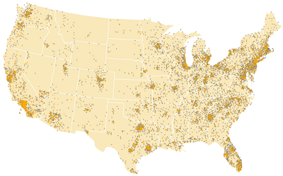

Можно указать несколько полей для сравнения атрибутов. В приведенным ниже примере сравнивается число собственников домов (показаны серым цветом) с количеством арендаторов домов (отображаются темно-оранжевым.)
Символы плотности точек с использованием двух полей
Показаны символы плотности точек с использованием двух полей. Население округов США с домами собственников (показаны серым) и арендаторов (темно-оранжевым).
