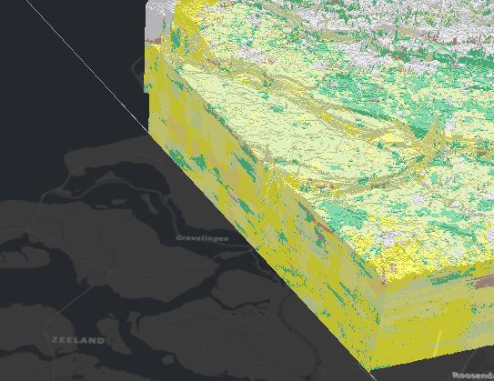

Результаты вертикального разреза
Показаны результаты вертикального разреза. Данные предоставлены геологической службой TNO Нидерландов.
