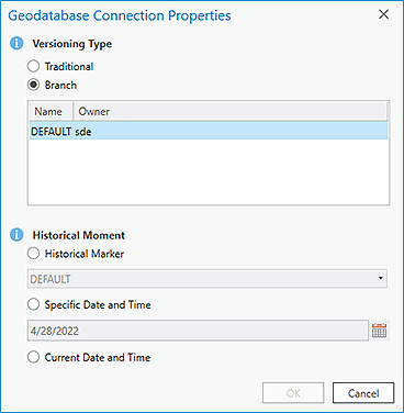

  2. После того, как LRS будет создана, откалибрована и настроена в файловой базе геоданных, подготовьте целевую многопользовательскую базу геоданных для LRS, классов пространственных объектов и таблиц, которые вы хотите перенести, и задайте сервис-ориентированный тип версий для файла подключения.
    Примечание:
    Убедитесь, что для Типа версии файла подключения выбрано Сервис-ориентированная.
    Более подробно о диалоговом окне Свойства подключения к базе геоданных
    Диалоговое окно Свойства подключения к базе геоданных

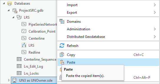

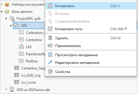

  3. На панели Каталог скопируйте набор классов объектов LRS со всеми классами объектов исходной базы геоданных в корень целевой базы геоданных.
    Копирование набора классов объектов LRS
    Вставка набора классов объектов LRS в целевую базу геоданных
  4. Обновите целевую базу геоданных.
    Набор классов объектов со всеми классами объектов теперь находятся в целевой базе геоданных. Таблицы, управляемые LRS, а также домены и правила атрибутов также находятся в целевой базе геоданных.
