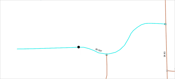

    Маршрут будет подсвечен голубым цветом, а в месте щелчка появится точка.
    Центральная линия, разбиваемая по измерению

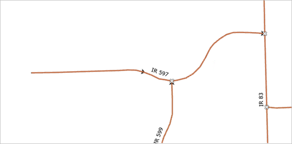

    Теперь центральная линия разбита и подсвечивается по обе стороны от значения измерения маршрута.
    Результат работы инструмента Разбить центральную линию измерением
