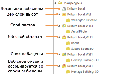

    На панели отображаются веб-сцена и новые веб-слои, которые будут созданы.
    Список веб-слоев сцены и новых веб-слоев
    В этом примере создается несколько веб-слоев: веб-слой высот, слой листов, векторный веб-слой с подслоями, слой веб-сцены и векторный веб-слой, связанный со слоем веб-сцены.
