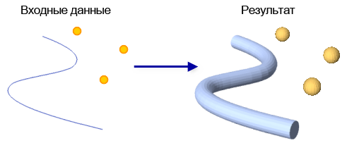

Создает 3D буфер вокруг точек или линий, образуя сферические или цилиндрические объекты мультипатч.
Иллюстрация
Иллюстрация инструмента Буфер 3D
