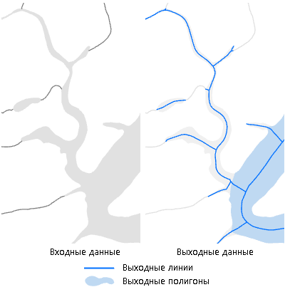

Сворачивает или частично сворачивает полигоны Hydro в центральную линию на основе ширины сворачивания.
Иллюстрация
Иллюстрация инструмента Свернуть полигоны Hydro
