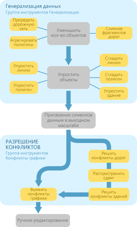

На представленной схеме показана обобщенная версия процесса генерализации данных, а также определены некоторые ключевые инструменты из набора инструментов Картография (Cartography), которые помогут вам в процессе осуществления генерализации данных при переходе их отображения в более мелких масштабах.
Схема рабочего процесса генерализации
Упрощенная схема показывает процессы и соответствующие им инструменты геообработки, которые используются для картографической генерализации отображаемых данных.

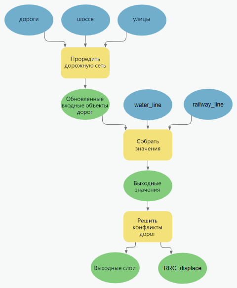

Можно использовать инструмент Собрать значения, чтобы добавить больше слоев к многозначному параметру. В примере ниже показано добавление ещё двух слоёв к выходным данным инструмента Проредить дорожную сеть для создания входных данных для инструмента Решить конфликты дорог.
Модель, использующая инструмент Собрать значения
Эта модель использует инструмент Собрать значения с целью добавления дополнительных входных данных для множества выходных данных инструмента Проредить дорожную сеть перед использованием инструмента Решить конфликты дорог.

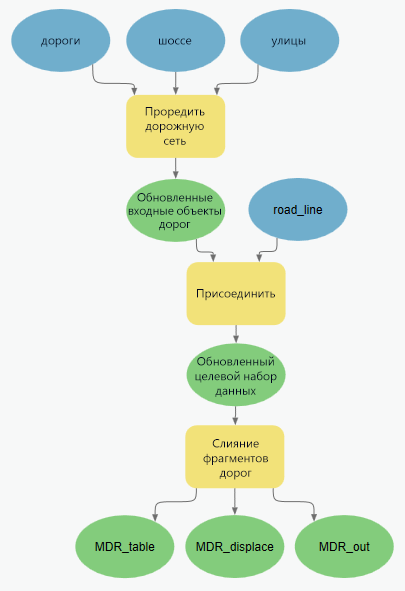

Использование в цепочке инструментов нескольких выходных слоев в качестве одного входного
Для последовательного использования инструментов, выводящих множество выходных данных, и инструмента, принимающего единичные входные данные, можно использовать инструмент Геометрическое соединение для слияния нескольких классов объектов. Примером такого рабочего процесса может быть геометрическое соединение нескольких входных слоев дорог, обработанных с помощью инструмента Проредить дорожную сеть, для использования их в качестве входных данных инструмента Слияние фрагментов дорог, поддерживающего один входной слой.
Модель, использующая инструмент Геометрической соединение
Эта модель использует инструмент Геометрическое соединение для объединения нескольких выходных слоев в один входной.

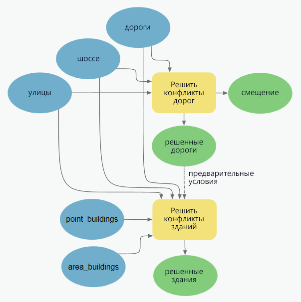

Ниже приводится пример, где три слоя, содержащие данные транспортировки, используются в качестве входных в обоих инструментах. Это является возможным в связи с тем, что эти слои изменяются инструментом Решить конфликты дорог (Resolve Road Conflicts); новые выходные классы пространственных объектов при этом не создаются. Выходные данные инструмента Решить конфликты дорог используются в качестве предварительного условия обработки с использованием инструмента Решить конфликты зданий; это позволит обеспечить тот факт, что инструмент Решить конфликты дорог закончит работу до начала процессы обработки данных инструментом Решить конфликты зданий.
Модель, использующая предварительное условие
Выходные данные инструмента Решить конфликты дорог используются в качестве предварительного условия для инструмента Решить конфликты зданий, чтобы обеспечить правильную последовательность обработки.
