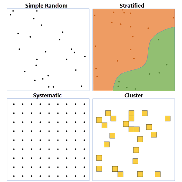

Иллюстрация
Иллюстрация инструмента Создать местоположения пространственной выборки

  • Местоположения выборки можно создать, используя следующие методики:
    • Simple random sampling—Создавайте точки выборки случайным образом внутри изучаемой области. Любое местоположение в пределах изучаемой области с равной вероятностью может стать местоположением выборки. Изучаемая область рассматривается как единая область, все границы между полигонами или категориями растров внутри области игнорируются (например, класс полигональных объектов округов в пределах штата будет задавать изучаемую область, как один полигон границ всего штата). Простой произвольный метод используется, если вы хотите исследовать всю изучаемую область, но в пределах области нет местоположений, более важных или менее важных. Чтобы создать местоположения простой произвольной выборки, задайте опцию Простой произвольный в параметре Метод выборки.
      • Простая произвольная выборка
      • Пример использования: Если изучаемая область представляет собой густой лес, и предполагается, что каждое местоположение в лесу содержит дерево, простая произвольная выборка случайным образом выберет часть деревьев в этом лесу.
    • Stratified random sampling—Создает точки выборки путем разбиения изучаемой области на отдельные страты (например, классы почв или типы землепользования) и произвольной выборки точек из каждой страты. Стратифицированная произвольная выборка используется, если вам важно, чтобы в выборке были представлены все страты. Чтобы выполнить стратифицированную произвольную выборку, задайте одну из трех опций стратификации в параметре Метод выборки (см. следующий совет для получения информации о каждом типе стратификации).
      • Пример использования: Если национальный парк разбит на классы по рельефу, стратифицированная произвольная выборка может быть использована для выборки образцов почв отдельно для каждого класса рельефа. Это гарантирует, что все важные типы почв будут отражены по всем типам рельефа в пределах парка.
    • Systematic sampling—Создает местоположения выборки, используя регулярный (не случайный) шаблон сетки в пределах изучаемой области. Сетка создается путем замощения полигонами правильной формы (шестиугольники, квадраты или треугольники). Местоположения выборки могут быть возвращены как полигоны замощения, или как точки (центроиды полигонов замощения). Систематическая выборка используется, чтобы гарантировать, что ни один участок изучаемой области не отбирается чаще, чем другие; часто это необходимо, если целью является создание карты выборок, а не заключение на основе выборки о всей изучаемой области. Чтобы выполнить систематическую выборку, задайте опцию Систематический в параметре Метод выборки.
      • Систематический отбор проб
      • Пример использования: Чтобы изучить океанское дно в области акватории, вы можете создать шестиугольную сетку местоположений выборки для сбора информации по видам водных растений.
    • Cluster sampling—Создает полигоны выборки путем создания регулярной мозаики замощения и произвольной выборки отдельных полигонов из замощения. Итоговые полигоны называются кластерами, обычно эти кластеры тщательно изучаются, путем выборки в каждом кластере как можно большего количества местоположений. Кластерная выборка используется, если вас интересует, как местоположения выборки взаимодействуют друг с другом на небольших расстояниях, при этом допускается отсутствие местоположений выборки для больших участков изучаемой области. Чтобы выполнить кластерную выборку, задайте опцию Кластер в параметре Метод выборки.
      • Кластерная выборка
      • Пример использования: При выборке местоположений в колониях насекомых кластерная выборка может быть использована для создания небольших фрагментов участка, с возможностью выборки всех вариантов колоний насекомых внутри кластеров.
