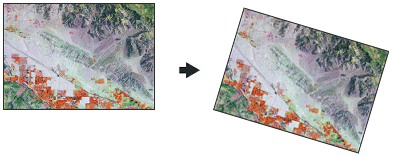

Поворачивает набор растровых данных вокруг заданной точки поворота.
Иллюстрация
Иллюстрация инструмента Повернуть
Использование
  • По умолчанию поворот происходит вокруг центральной точки растра. Точку поворота можно изменить с помощью дополнительного параметра Точка поворота.
  • Пересчет делается, только если угол поворота не кратен 90.
  • Укажите значение угла поворота от 0 до 360 для поворота по часовой стрелке. Для поворота растра против часовой стрелки укажите отрицательное значение угла.
