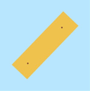

Коллинеарность (две пространственно-уникальные точки)
Если входные объекты расположены на прямой (чаще всего с двумя пространственно уникальными точками), получившаяся выпуклая оболочка будет некорректным полигоном.
В этом примере коллинеарные точки показаны красными точками внутри желтого полигона. Желтый полигон отображает итоговую выпуклую оболочку для коллинеарных точек.
Colinear features returned when outputting convex hulls
