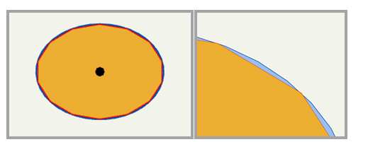

В результате выходные данные инструментов GeoAnalytics Desktop будут менее уплотненными, в сравнении с выходными данными других инструментов ArcGIS Pro. Например, на изображениях ниже представлены итоговые вершины буферных полигонов инструмента Буфер из набора инструментов Анализ (голубые), и инструмента Построить буферы из набора GeoAnalytics Desktop (оранжевые). На первом рисунке изображены буферные полигоны, перекрывающиеся между собой, а на втором рисунке можно увидеть некоторые вершины полигонов в увеличенном виде.
