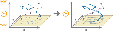

Создает линейные или полигональные треки из входных данных с включенным временем.
Иллюстрация
Reconstruct Tracks tool illustration

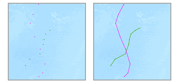

  • Входные объекты будут содержать объекты с включенным временем, которые представляют определенный момент времени. Результатами будут линейные или площадные объекты, представляющие временной интервал. Начало и конец интервала определяются временем первого и последнего объекта трека.
    Input features with two distinct tracks (green and red) showing time type instant (left) and resulting tracks (right) or time type interval
    Показаны входные пространственные объекты с двумя разными треками (зеленым и красным), у которых есть мгновенный тип времени (слева), и результирующие треки (справа) или тип временного интервала.

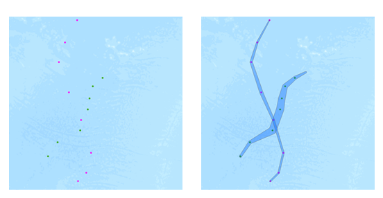

  • У вас есть возможность дополнительно применить буфер ко входным объектам. При применении буфера полученные треки будут полигональными объектами.
    Input points with a buffer applied reconstructed into tracks
    Входные точки с примененным буфером перестраиваются в треки.

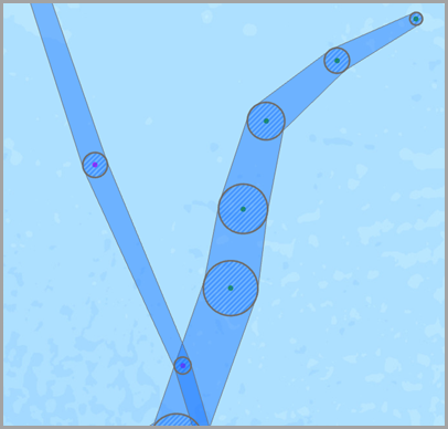

  • Если буфер применяется к нескольким входным объектам, буфер строится для каждого объекта. Затем для создания полигонального трека создается выпуклая оболочка.
    Input points (green), intermediate buffer for visualization (blue hatching), and the resulting polygonal track (blue)
    Показаны пример входных точек (зеленые), промежуточного буфера для визуализации (синяя штриховка) и итогового полигонального трека (синий).

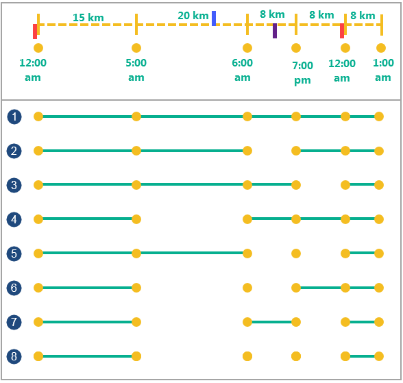

  • Вы можете разделять треки следующим образом:
    • Разбиение по времени — На основе времени между входными данными. Применение разбиения по времени разделяет трек на части, когда входные данные разнесены на большее время, чем заданное. Например, если у вас было пять объектов с одним и тем же идентификатором трека и временем [01:00, 02:00, 03:30, 06:00, 06:30] и вы установили для времени разбиения 2 часа, любые объекты, измерение которых разделяет более 2 часов, будут разбиты. В этом примере результатом будет трек с [01:00, 02:00, 03:30] и [06:00, 06:30], потому что разница между 03:30 и 6:00 больше 2 часов.
    • Разбиение временных границ — На основе заданных временных интервалов. Применение разбиения временных границ разделяет треки на заданные интервалы. Например, если вы выбрали временную границу в 1 день, начиная с 9:00 1 января 1990 г. каждый трек будет обрезан в 9:00 утра каждого дня. Такое разбиение ускоряет обработку, т.к. анализа создаются меньшие треки. Если разбиение на повторяющиеся интервалы подходит для вашего анализа, оно рекомендуется для обработки больших данных.
    • Разбиение по расстоянию — На основе расстояния между входными данными. Применение разбиения по расстоянию приведет к разделению трека на части, если входные данные разделены расстоянием больше указанного. Например, если вы установили разбиение по расстоянию 5 километров, каждая последовательность пространственных объектов, превышающая 5 километров, будет выделена в отдельный трек.
    • Выражение разбиения — На основе выражения Arcade. Применение выражения разбиения разделяет треки на основе значений, геометрии или значений времени. Например, вы можете разделить треки, если значение поля более чем в два раза превышает предыдущее значение в треке. Чтобы сделать это, используя пример поля с именем WindSpeed, можно использовать следующее выражение: var speed = TrackFieldWindow("WindSpeed", -1, 1); 2* speed[0] < speed[1]. Треки будут разделены, если предыдущее значение (speed[0]') меньше, чем удвоенное текущее значение.
  • Можно применить одновременно одну, две, три или четыре опции разбиения, либо не применять никакой. Все примеры ниже используют разделение в виде пробела. Результаты, полученные при применении разбиения по времени через шесть часов, временной границы в один день и разбиения по расстоянию через 16 километров, следующие:
Five examples of input points (green) with varying time and distance splits
Показаны пять примеров входных точек (жёлтых) с изменяющимися разбиениями по времени и по расстоянию.
Опция разбиения
Описание
Шесть входных точек с определённым временем и местоположением
Входные точки с одинаковым идентификатором. Расстояние между точками показано над пунктирной линией, а время измерения каждой точки подписывается под точками. Есть четыре разделения на временной линии. Красными разделителями показана временная граница в один день - начиная с 00:00. Синий разделитель соответствует разделению по расстоянию, если расстояние между двумя точками превышает 16 километров. Фиолетовый разделитель отображает разделение по времени, если временное расстояние между двумя последовательными точками превышает шесть часов.
Example with no time split and no distance split
Пример без разбиения по времени и по расстоянию.
Example with a time split of 6 hours
Пример с разбиением по времени в шесть часов. Все пространственные объекты, отстоящие дальше чем на два часа, разбиваются в отдельные треки.
Example with a time boundary of 1 day
Пример с границей по времени в 1 день, начиная с полуночи. Через каждый 1-дневный интервал, начиная с указанного времени (в данном случае - с 00:00), создается новый трек.
Example with a distance split of 16 kilometers
Пример с разбиением по расстоянию через 16 километров. Все пространственные объекты, отстоящие дальше чем на 16 километров (объекты в моменты 05:00 и 06:00), разбиваются на отдельные треки.
Example with a time split of 6 hours and a time boundary split of 1 day at 12:00 a.m.
Пример с разбиением по времени через шесть часов и границей по времени в один день в 00:00. Все объекты, отстоящие дальше, чем на шесть часов, либо пересекающие временной отрезок в 00:00, разбиваются на отдельные треки.
Example with a time split of 6 hours and a distance split of 16 kilometers
Пример с разбиением по времени через 6 часов и с разбиением по расстоянию через 16 километров. Все пространственные объекты, отстоящие дальше чем на шесть часов (6:00 и 19:00) или на 16 километров, разбиваются в отдельные треки.
Example with a distance split of 16 kilometers and a time boundary of 1 day starting at 12:00 a.m.
Пример с разбиением по расстоянию через 16 километров и границей по времени в 1 день в 00:00. Все объекты, отстоящие дальше, чем на 16 километров, либо пересекающие временной отрезок в 00:00, разбиваются на отдельные треки.
Example with a distance split of 16 kilometers, a time split of 6 hours, and a time boundary of 1 day starting at 12:00 a.m.
Пример с разбиением по расстоянию через 16 километров, разбиением по времени через шесть часов и границей по времени в 1 день в 00:00. Все объекты, отстоящие дальше, чем на 16 километров, либо дальше, чем на шесть часов или пересекающие временной отрезок в 00:00, разбиваются на отдельные треки.

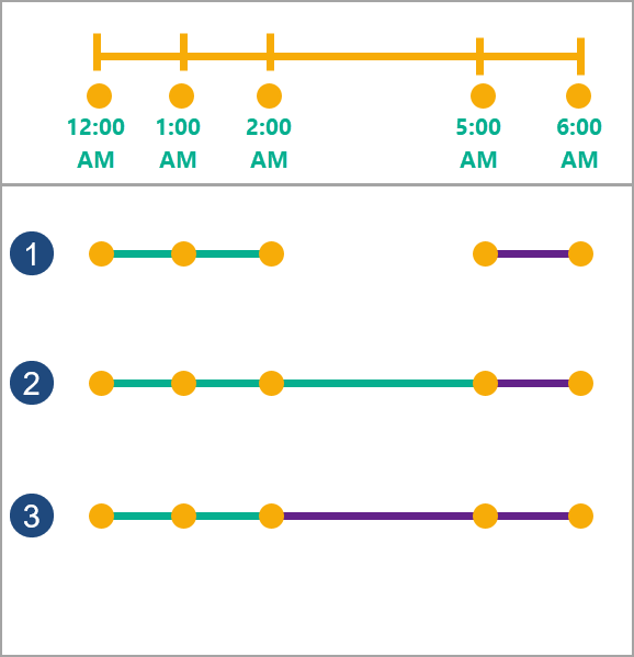

  • При разделении трека с помощью разбиения по времени, расстоянию или выражению, вы можете решить, как будут разбиваться сегменты между треками. У вас есть следующие опции:
    • Разрыв — создайте разрыв между двумя разбитыми объектами.
    • Завершить после — создайте сегмент, который заканчивается после разбиения.
    • Начать до — создайте сегмент, который заканчивается и начинается до разбиения.
    Следующая диаграмма показывает пример типов разбиения:
    Three types of time splits
    Показаны три примера временных разбиений на одних и тех же входных точках (жёлтый).
    Опция Разбиение по времени
Описание
Пять входных точек с указанием времени и местоположения
Пять входных точек с одинаковым идентификатором. Время каждой точки отмечено под пунктирной линией. Существует одно разделение между 02:00 и 05:00 для всех примеров. Каждый трек разделен на два сегмента между третьей и четвертой точками на треке. Первый трек зелёный, а второй фиолетовый. Способ разделения треков определяется параметром тип разбиения.
Разрыв
Gap split
Пример с разрывом между двумя точками, которые были разбиты. Используется по умолчанию.
Завершить после
Finish After split
Пример, в котором трек заканчивается после разбиения, в четвертой точке. Второй трек начинается в четвертой точке.
Начало до
Start Before split
Пример, в котором трек разбивается до разбиения, в третьей точке. Второй трек начинается в третьей точке.
