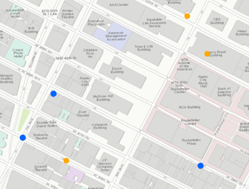

    Входные точки, используемые для примеров слияния буферов
