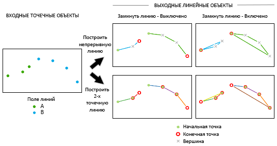

Иллюстрация
Иллюстрация инструмента Точки в линию

  • Вы можете создавать полигоны из входных точек, отметив сначала параметр Замкнуть линию, чтобы создать замкнутые линейные объекты. Затем использовав выходной класс линейных объектов в качестве входных данных для инструмента Объект в полигон, чтобы создать полигональные объекты.
  • Параметр Метод построения линий указывает, как будут построены линейные объекты. Линейные объекты можно создавать путем непрерывного соединения точек или путем соединения двух последовательных точек по мере их сортировки. Например, если входные данные содержат три точки со значением A в Поле линий и четыре точки со значением B в Поле линий, от опций ожидается следующее поведение:
    • Построить непрерывную линию—будут созданы две выходные линии, одна с двумя сегментами и одна с тремя сегментами. Если отмечена опция Замкнуть линию, будет добавлен дополнительный сегмент, соединяющий последнюю точку с начальной точкой каждого линейного объекта, чтобы сформировать замкнутую линию.
    • Построить двухточечную линию—будут созданы пять выходных линий, каждая между последовательными точками с одинаковым значением в Поле линий. Если отмечена опция Замкнуть линию, будут добавлены дополнительные линейные объекты, соединяющие последнюю точку с начальной точкой для каждого набора входных точек с одинаковым значением в Поле линий, чтобы сформировать замкнутую форму.
