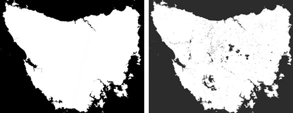

  • Параметр Сплошное заполнение от границы изображения позволяет указать, будут ли пикселы внутри границы маски классифицироваться как фоновые.
  • Используйте параметр Сплошное заполнение от границы изображения, если вы хотите создать маску острова, которая сохраняет пикселы воды на острове в качестве значений маски. Инструмент выполняет сплошную заливку пикселов воды и заканчивает работу, когда он достигает пикселов суши. Границы выходной маски останутся неизменными.
    ! Результаты параметра Сплошное заполнение от границы изображения
    Параметр Сплошное заполнение от границы изображения отмечен (первое изображение) и не отмечен (второе изображение).
