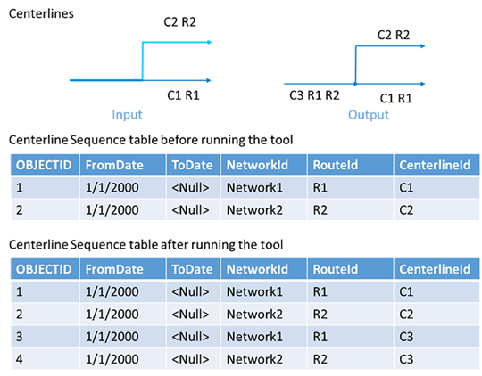

Иллюстрация
Иллюстрация инструмента Удалить Перекрывающиеся центральные лини
Центральные линии C1 и C2 перекрываются до середины центральной линии C1. После запуска инструмента Удалить перекрывающиеся центральные линии общая перекрывающаяся часть удаляется, а также создается центральная линия C3 и связывается с маршрутами R1 и R2 в таблице последовательностей центральных линий.
