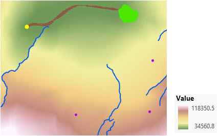

Есть популяция медведей в недавно созданном парке (светло-зеленый полигон) и вторая популяция в окрестностях одного из четырех лесничеств (желтая точка). Коридор позволит медведям перемещаться между этими двумя областями.
Карта полученных коридоров после того, как был применен порог
Итоговый коридор (коричневая область) между двумя местоположениями — новый парк и лесничество (коричневая область) созданы с использованием инструмента Коридор наименьшей стоимости.
Были построены два растра расстояния накопленной стоимости и два растра обратного направления было создано инструментом Накопление расстояния с использованием поверхности стоимости, потоков в качестве барьеров (линии голубого цвета) и растра поверхности. Для инструмента Коридор наименьшей стоимости указаны четыре растра, а для определения ширины коридора задано пороговое значение.

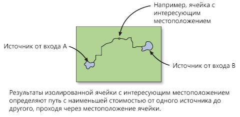

Вычисление коридоров по отдельным ячейкам
На рисунках ниже показано, как создается коридор для местоположения из одной ячейки. Этот процесс выполняется для каждой ячейки во входных растрах, но в целях демонстрации будет показана только одна ячейка.
Для создания коридора растр накопленной стоимости и растр обратного направления должны быть созданы для источника 1, и такие же растры должны быть созданы для источника 2 с помощью инструмента Накопление расстояния.

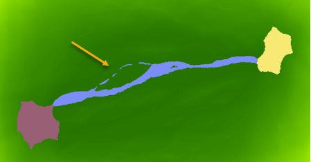

Ниже приведен пример отсоединенных ячеек в коридоре, рассчитанном для гималайских медведей в условиях дикой природы. Коридор (голубого цвета) соединяет два ареала (фиолетовые и желтые участки) Отсоединенные ячейки в середине коридора (указаны стрелкой) — области ячеек высокой стоимости. Эти отсоединенные ячейки будут автоматически соединены инструментом Коридор наименьшей стоимости с использованием растров обратного направления.
Коридор перемещения медведей с отсоединенными ячейками
Коридор с отсоединенными ячейками между двумя местоположениями, которые будут соединены с использованием растра обратного направления инструментом Коридор наименьшей стоимости. Поверхность стоимости отображается в качестве фона, темно-зеленые участки указывают на высокую стоимость.

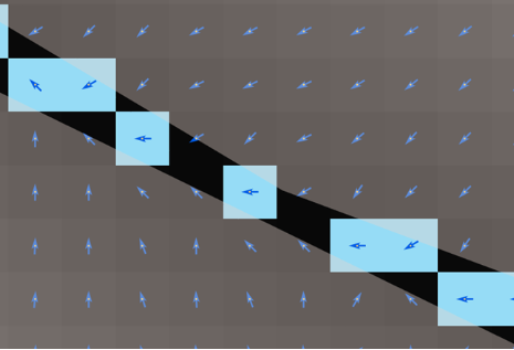

Причина отсоединения ячеек проиллюстрирована на смоделированном примере на рисунке ниже. Область черного цвета — это желаемый коридор, определяемый указанным пороговым значением относительно полученного идеального пути с наименьшей стоимостью независимо от центров ячеек на карте коридора — суммы двух слоев накопленной стоимости.
Центры ячеек не включены в заданный коридор
Белые точки — центры ячеек, стрелки — направления перемещения из каждой ячейки для достижения источника с наименьшей стоимостью из растров обратного направления, а серым цветом показаны ячейки с самой высокой накопленной стоимостью. Разрывы в коридоре возникают там, где центры ячеек накопленной стоимости не попадают в область желаемого коридора.
Как указывалось ранее, накопление расстояния вычисляется для центров всех ячеек. В областях высокой стоимости, при построении идеального пути с наименьшей стоимостью между источниками 1 и 2, перемещение ограничивается с помощью ячеек высокой стоимости. Тем не менее часто бывает необходимо пройти через часть такой ячейки, например, через угол, избегая прохода к центру ячейки, затратив полную стоимость.
Желаемый коридор, определяемый пороговым значением, преобразуется (растеризуется) обратно в ячейки растра коридора (используя метод центра ячейки). Несмотря на то что коридор проходит через часть ячейки с высокой стоимостью, он не включает в себя центр ячейки. Эта ячейка не входит в коридор. Соответственно, определенные ячейки становятся отсоединенными от коридора.

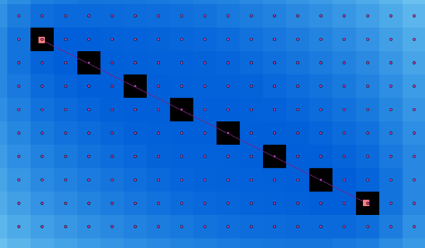

Генерализованная версия этого сценария иллюстрирована на рисунке ниже. Поверхность стоимости — имитированный набор данных содержащий все значения 1. Полученный путь с наименьшей стоимостью, соединяющий два источника (розовые квадраты), показан линией. Ячейки, которые будут выбраны для включения в коридор, используют пороговое значение 0%, показанное черным цветом. Так как поверхность стоимости состоит из ячеек со значением 1, полученный путь с наименьшей стоимостью будет представлен прямой линией.
Отсоединенные ячейки при минимальном пороговом значении
В примере показаны растеризованные ячейки, центры которых находятся слишком далеко от полученного пути с наименьшей стоимостью, а пороговое значение — слишком близко к минимальному значению растра коридора.
В коридоре есть пустоты (наборы ячеек черного цвета), так как растеризация слишком грубая. Соединенная последовательность ячеек изначально не выбрана. Инструмент Коридор наименьшей стоимости использует растр обратного направления, чтобы соединить эти ячейки и получить непрерывный коридор.

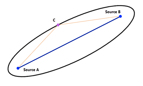

Чтобы понять, почему добавление двух растров накопления расстояния и задание порога создает коридор, начнем с простейшего геометрического случая. Прямая линия — это путь с наименьшей стоимостью между двумя точками на плоскости. Если точка C находится на этой линии, то AC + CB = AB. В терминологии коридоров сумма накопленных стоимостей от С до А и от С до В является постоянной и также минимальной (длина линии АВ). В результате прямая линия — это 0% коридор между А и В. Также есть другой способ создания путей с наименьшей стоимостью, при котором вам не нужен растр обратного направления.
Линия между точками A и B с промежуточной точкой C
Точка A и точка B являются для линии исходными точками (путем с наименьшей стоимостью), а точка C находится на линии.
Если убрать точку С с линии (в сторону от пути с наименьшей стоимостью), то АС будет новым путем с наименьшей стоимостью от С до А, а СВ будет путем с наименьшей стоимостью от С до В. В результате, AC + CB > AB. Все точки с одинаковой суммированной стоимостью образуют эллипс вокруг исходного пути с наименьшей стоимостью. Все пути с наименьшей стоимостью, соединяющие С с А и В, находятся в этом коридоре. В терминологии коридоров эллипс — это коридор х% вокруг пути с наименьшей стоимостью. Как и в случае с примером линии электропередач, в начале коридора коридор наименьшей стоимости вокруг пути с наименьшей стоимостью отличается от буфера фиксированной ширины вокруг этого пути.
Точка C перемещена от линии AB, а эллипс вокруг линии AB проходит через точку C
Точка C перемещена от линии AB. Эллипс определяет коридор, который включает точку С.

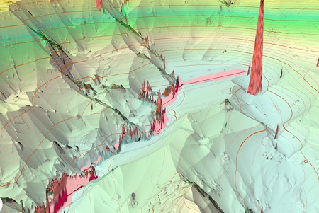

Визуализация коридоров
Вы можете получить новые знания и перспективы при просмотре коридоров в 3D. Путь с наименьшей стоимостью становится относительно ровным дном каньона, построенным из входных поверхностей с суммарной накопленной стоимостью, а различные коридоры x процентов образуют изолинии на стенах каньона. Из любой точки стены каньона вы должны спускаться вниз, чтобы добраться до источника, а это значит, что вам нужно оставаться ниже изолинии, указывающей, что вы находитесь в коридоре этого процента.
