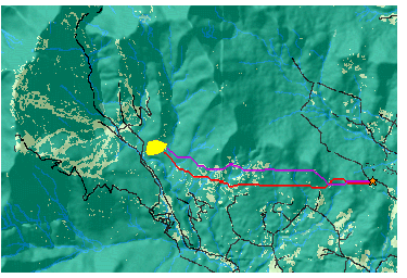

Пути с наименьшей стоимостью с двумя разными весами
На схеме выше вы можете увидеть два потенциальных пути для новой дороги (фиолетовый и красный). Фиолетовая линия представляет собой путь, созданный с использованием растра стоимости, в котором каждый входной растр (землепользование и уклон) имел одинаковое влияние. Красная линия представляет собой путь, созданный с использованием растра стоимости, в котором входной растр уклона имел вес (влияние) 66 процентов. Присвоив входному растру уклона более высокий вес, больше внимания было уделено избеганию более крутых уклонов в красном пути.

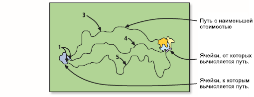

Каждая зона
При выборе опции Каждая зона для каждого из целевых местоположений От будет сгенерирован свой путь.
Путь с наименьшей стоимостью для каждой зоны

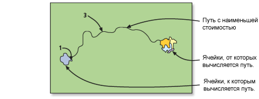

Один путь
В следующем примере будет продемонстрирован Оптимальный путь с использованием опции Один путь. Если существует один путь с наименьшей стоимостью, он будет иметь значение кода 3 в выходном растре. Ячейке в зоне источника, где начинается путь, присваивается значение 1.
Путь с наименьшей стоимостью по одному наилучшему пути

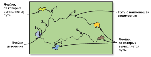

Каждая зона со сходящимися путями
Когда два или более путей с наименьшей стоимостью из разных зон сходятся на пути к источнику и продолжают оставшееся расстояние вместе, объединенному пути к источнику присваивается значение 2, поскольку принадлежность сегмента не может быть определена, как показано в примере Оптимального пути для каждой зоны ниже.
Путь с наименьшей стоимостью к нескольким зонам
Пути с наименьшей стоимостью к нескольким зонам
Значение, заданное каждому пути, назначается в порядке, в котором ячейки зоны встречаются в процессе сканирования.
