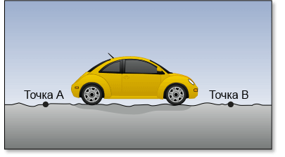

Чтобы проехать на одной и той же машине из точки A в точку B по неровному покрытию, например, грунтовой дороге, потребуется больше топлива. Количество использованного топлива во втором случае рассчитывается как расстояние, пройденное с учетом трения, где коэффициент трения (F) компенсирует неровность поверхности, умноженное на расстояние и деленное на пробег автомобиля в милях на галлон по ровной дороге (D = Пройденное расстояние / миль на галлон). Это дает следующую формулу:
F * D = использовано топлива
Дополнительная энергия расходуется при передвижении по неровной дороге
Дополнительная энергия расходуется при передвижении по неровной дороге.
Приведённая выше формула также может быть использована в первом примере, но коэффициент трения был значительно ниже, поскольку автомобиль двигался по ровной поверхности.

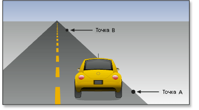

Если маршрут от точки A до точки B идет в гору, автомобиль должен будет проехать большее расстояние, чем по ровной дороге. (Вы можете временно не учитывать тот факт, что для подъема автомобиля в гору потребуется дополнительное топливо.) Пройденное расстояние называется расстоянием по поверхности (SD).
При подъеме в гору тратится дополнительная энергия
При подъеме в гору тратится дополнительная энергия.
Расстояние по поверхности учитывает фактическое расстояние перемещения в зависимости от типа дорожного покрытия. Продолжая предыдущий пример, автомобиль в таком случае должен проехать по неровной поверхности большее расстояние. Расстояние по поверхности (SD) увеличивает общую стоимость поездки как коэффициент, а не путём простого сложения. При учете расстояния по поверхности (SD заменяет D) используется следующая формула:
F * SD * HF = использовано топлива

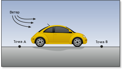

Другой набор факторов, которые могут повлиять на расход энергии автомобилем, — это горизонтальные факторы. Эти факторы учитывают простейший горизонтальный маршрут для передвижения и то, насколько далеко от него находится автомобиль. Одним из горизонтальных факторов в данном примере может быть скорость ветра. При наличии сильного попутного ветра автомобиль будет тратить меньше топлива на передвижение из точки A в точку B, независимо от поверхности и фактического расстояния.
При передвижении с попутным ветром затраты энергии снижаются
При передвижении с попутным ветром затраты энергии снижаются.
Добавление горизонтального фактора (HF) в общую стоимость путешествия приводит к следующей формуле:

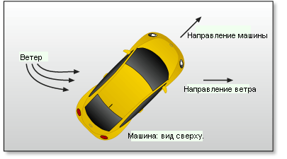

Горизонтальный фактор, связанный со скоростью ветра, должен быть скорректирован для компенсации количества возникающего горизонтального трения, в зависимости от соотношения направления движения и направления ветра. Например, если ветер дует под углом 45 градусов, это даст автомобилю определенное преимущество, но не такое значительное, как если бы ветер дул прямо сзади (угол 0 градусов).
Направление ветра влияет на расход энергии в зависимости от угла (боковой ветер)
Направление ветра влияет на расход энергии в зависимости от угла (боковой ветер).
Если автомобиль движется прямо против ветра, горизонтальный коэффициент трения будет максимальным.

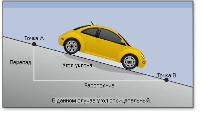

Заключительным фактором, влияющим на расход энергии автомобиля, является уклон вверх или вниз, который нужно преодолеть во время поездки, называемый вертикальным фактором. В нашем примере, если автомобиль движется вниз по склону, общая стоимость поездки будет снижаться; если он движется вверх, общая стоимость увеличится.
При движении вниз по склону затраты энергии снижаются
При движении вниз по склону затраты энергии снижаются.
Включение вертикального фактора (VF) в предыдущую формулу приводит к следующей формуле:
F * SD * HF * VF = использовано топлива

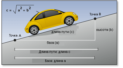

Входной растр поверхности может быть использован для определения фактического расстояния по поверхности, в отличие от планиметрического (прямолинейного) расстояния, пройденного от одной ячейки к другой. Входным растром поверхности обычно является рельеф.
Для расчета реального расстояния перемещения из ячейки a в ячейку b применяется теорема Пифагора:
Формула для вычисления реального расстояния
  • Если стоимость рассчитывается для одной из четырех смежных ячеек, то длина основания (a) равна размеру ячейки (расстояние от центра одной ячейки до центра другой).
  • Если стоимость определяется для ячейки, расположенной по диагонали, то основание вычисляется как размер ячейки, умноженный на ≈1.414214 (или √2).
Чтобы определить высоту (b) треугольника, высота ячейки "В" на растре поверхности вычитается из высоты ячейки "Из".
Когда поверхность не ровная, передвижение занимает большее расстояние. Большее расстояние означает, что возникает большая стоимость исходя из входного растра стоимости и горизонтальных и вертикальных коэффициентов.
