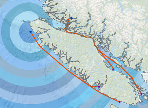

На рисунке показаны выходные данные (полосы голубого цвета) нового инструмента Накопление расстояния с входным барьером, вместе с выходными данными (линии оранжевого цвета) нового инструмента Оптимальный путь как линия:
На рисунке показан растр накопления расстояния без искажений с оптимальными путями в виде линий
На рисунке показан растр накопления расстояния без искажений с оптимальными путями в виде линий.

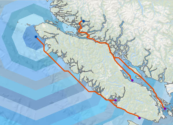

На следующем рисунке показаны выходные данные (полосы голубого цвета), устаревшего инструмента Стоимостное расстояние, использующего входные данные в виде константы, с барьерами, кодируемыми значениями NoData, вместе с выходными данными (оранжевые линии) устаревшего инструмента Оптимальный путь как полилиния. Вы можете видеть, что сглаженные формы, создаваемые новыми инструментами (выше) лучше отражают условия реального мира, чем создаваемые устаревшими инструментами (ниже).
На рисунке показана поверхность стоимостного расстояния с оптимальными путями, полученными в результате выполнения устаревших инструментов
На рисунке показана поверхность стоимостного расстояния с оптимальными путями, полученными в результате выполнения устаревших инструментов.
