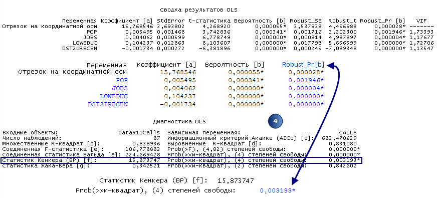

  1. Оценка производительности модели. Оба значения Множественный R-2 и Скорректированный R-2 являются показателями производительности модели. Возможные значения варьируются от 0.0 до 1.0. Значение Скорректированного R-2 всегда несколько ниже, нежели Множественного R-2, поскольку отражает сложность модели (количество переменных), что, в свою очередь, связано с целостностью данных, поэтому гораздо точнее отражает производительность модели. Добавление независимых переменных в модель, как правило, повышает значение Множественного R-2, но понижает при этом значение Скорректированного R-2. Предположим, вы создаете регрессионную модель домовых краж (количество домовых краж по каждому кварталу является зависимой переменной, y). Значение Скорректированного R-2, равное 0,39 показывает, что ваша модель (или независимые переменные, промоделированные с использованием линейной регрессии) объясняет порядка 39 процентов случаев поведения зависимой переменной. Иными словами, ваша модель описывает около 39% домовых краж.
    Производительность модели
    Значения R-2 определяют производительность модели.

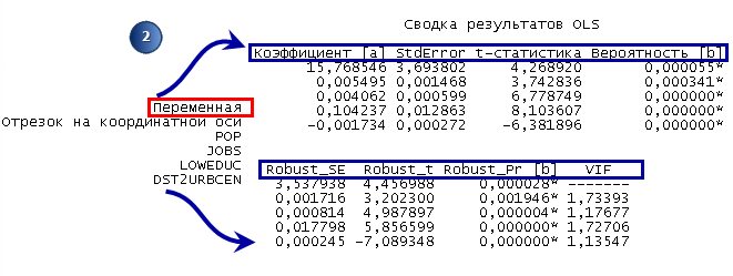

  2. Оценка каждой независимой переменной в модели: Коэффициент, Вероятность или Устойчивая вероятность и Фактор, увеличивающий дисперсию (VIF). Коэффициент для каждой независимой переменной отражает силу и тип отношений между независимой и зависимой переменной. Если коэффициент отрицательный, отношения являются "негативными" (например, чем больше расстояние от центра города, тем меньше количество домовых краж). Если значение положительно, связь между показателями прямая (например, чем больше население, тем больше количество домовых краж). Коэффициенты приводятся в тех же единицах, что и связанные с ними независимые переменные (коэффициент 0.005 связан с переменной, представляющей численность населения, которую можно указать как 0.005 человек). Коэффициент отражает ожидаемое изменение в зависимой переменной для каждого изменения в связанной независимой переменной, хранящей все остальные константы переменных (например, при добавлении очередного жильца в квартал (который "хранит" все остальные независимые переменные), ожидается повышение значения домовых краж на 0,005). T-критерий используется для проведения оценки того, являются ли независимые переменные значимыми. Нулевая гипотеза означает, что для всех случаев коэффициент близок к нулю (и, соответственно, не подходит для моделирования). В случаях, когда вероятность или устойчивая вероятность (p-значения) являются очень маленькими, шанс того, что коэффициент равен нулю, также невелик. Если критерий Кенкера (см. ниже) является статистически значимым, используйте значения устойчивой вероятности для оценки статистической значимости независимых переменных. Статистические значимости вероятности помечены звездочкой (*). Независимая переменная, связанная со статистически значимым коэффициентом, важна для модели регрессии, если теоретическое/часто встречаемое значение поддерживает корректное отношение с зависимой переменной, если моделируемое отношение является, в основном, линейным и если переменная не является избыточной для всех остальных независимых переменных в модели. Фактор, увеличивающий дисперсию, измеряет избыточность среди независимых переменных. Предполагается, что независимые переменные, связанные со значениями фактора VIF, больше, чем 7,5 должны быть удалены (по одному) из модели регрессии. Если, например, в модели имеется переменная населения (количество человек) и переменная трудящихся (количество работающих человек), явную связь между ними можно найти по высокому значению VIF, увеличивающего дисперсию, который показывает, что обе переменных говорят об одном и том же, следовательно, одну из них из модели можно удалить.
    Анализ независимых переменных
    Оценка того, какие переменные являются статистически значимыми.
  3. Оценка значимости модели. Показатели Соединенная F-статистика и Соединенная статистика Вальда отвечают за общую статистическую значимость модели. Соединенная F-статистика является надежным только в том случае, когда Статистика Кенкера (BP) (см. ниже) не является статистически значимым. В противном случае желательно проанализировать Соединенную статистику Вальда, чтобы определить общую значимость модели. Нулевая гипотеза для обоих критериев подразумевает, что независимые переменные в модели являются неэффективными. Для уровня надежности в 95%, a p-значение (вероятность) менее 0.05 показывает статистическую значимость модели.
    Общая производительность модели
    Оценка общей статистической значимости регрессионной модели.
  4. Оценка стационарности. Статистика Кенкера (BP) (стьюдентизированная Кенкером статистика Бреуша-Пагана) – это тест на определение того, имеют ли независимые переменные в модели постоянную связь с зависимой переменной как в географическом пространстве, так и в пространстве данных. Если модель согласована в географическом пространстве, то процессы, представленные независимыми переменными, ведут себя одинаково по всей области исследования (являются стационарными). Если модель согласована в пространстве данных, то разница в отношениях между предсказанными значениями и каждой независимой переменной не меняется при изменении самой переменной (в модели нет гетероскедастичности). Предположим, вы хотите предсказать преступление, и на входе у вас есть одна независимая переменная. У модели будет сомнительная зависимость дисперсии от случайной величины, если предсказания были более точными для участков с низкими значениями медианы, нежели для участков с большим значением. Нулевая гипотеза для этого критерия заключается в том, что модель является стационарной. Для 95% уровня надежности p-значение (вероятность) менее 0.05 означает статистически значимую зависимость дисперсии от случайной величины и/или нестационарность. В случае, когда результаты критерия являются статистически значимыми, проанализируйте стандартные ошибки и вероятности коэффициента надежности для оценки эффективности каждой независимой переменной. Регрессионные модели со статистически значимой нестационарностью зачастую являются отличными данными для анализа Географически взвешенной регрессии (ГВР).
    Оценка стационарности и зависимости дисперсии от случайной величины
    Оценка стационарности: если критерий Кенкера статистически значимый (*), примите во внимание устойчивые вероятности, чтобы оценить, статистически значимые ваши независимые коэффициенты или нет.

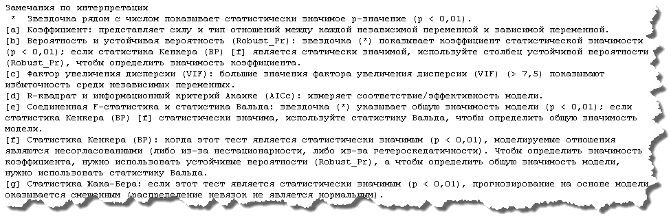

    Замечания по интерпретации
    Отчет о МНК включает замечания, которые помогают интерпретировать выходные данные.

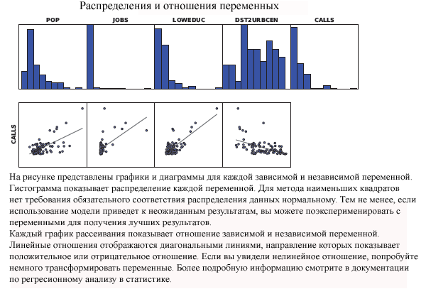

В третьем разделе выходного файла отчета представлены гистограммы с распределением каждой переменной в модели, а также диаграммы рассеивания, показывающие отношения зависимой и независимой переменной. Если у вас возникают проблемы со смещением модели (это обозначается статистически значимым p-значением Жака-Бера), найдите в гистограммах распределения с асимметрией и попробуйте преобразовать эти переменные, чтобы увидеть, устраняет ли это смещение и улучшается ли производительность модели. Диаграммы рассеивания показывают, какие переменные являются лучшими предикторами. Используйте эти диаграммы рассеивания, чтобы проверить переменные на наличие нелинейных отношений. В некоторых случаях преобразование одной или нескольких переменных устраняет нелинейные отношения и смещение модели. Выбросы в данных также могут привести к получению смещенной модели. Проверьте гистограммы и диаграммы рассеивания на наличие таких данных или отношений. Попробуйте запустить модель с выбросами и без них, чтобы оценить, как они влияют на результаты. Вы можете обнаружить, что выброс – это некорректные данные (введенные или записанные с ошибкой) и сможете удалить связанный объект из набора данных. Если выброс отражает корректные данные и сильно влияет на результаты анализа, вы можете провести ваш анализ с выбросами и без них.
Страница 3 отчета МНК
Раздел 3 выходного отчета.

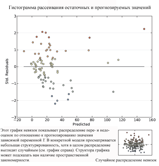

После получения правильно настроенной модели переоценки и недооценки будут отражать случайный шум. Если вам нужно создать гистограмму случайного шума, обычно это кривая с нормальным распределением (в виде колокола). Четвертый раздел выходного файла отчета представляет гистограмму переоценок и недооценок модели. Полосы на гистограмме отображают фактическое распределение, а синяя линия сверху диаграммы показывает форму, которую бы приняла гистограмма, если остатки имели нормальное распределение. Вряд ли вы получите идеальные результаты, поэтому следует проверить критерий Жака-Бера, чтобы определить, является ли отклонение от нормального распределение статистически значимым или нет.
Страница 4 отчета МНК
Раздел 4 выходного отчета.

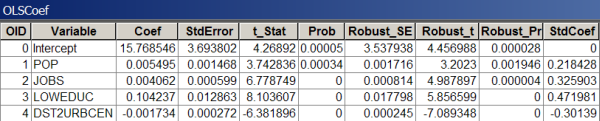

Создание таблиц коэффициентов и диагностики для ваших итоговых моделей МНК позволяет фиксировать важные элементы отчета МНК. Таблица коэффициентов содержит список использованных в модели независимых переменных с их коэффициентами, стандартизированными коэффициентами, стандартными ошибками и вероятностями. Коэффициент представляет собой оценку того, насколько изменится зависимая переменная при изменении связанной с ней независимой переменной на 1 единицу. Единицы коэффициентов соответствуют независимым переменным. Если, например, у вас есть независимая переменная для общего количества населения, то и единица коэффициента для этой переменной будет отражать население; если другая независимая переменная будет для расстояния (в метрах) от железнодорожной станции, то единицы такого коэффициента будут отражать метры. Если эти коэффициенты конвертировать в среднеквадратические отклонения, то они будут называться стандартизированными коэффициентами. Стандартизированные коэффициенты могут использоваться для того, чтобы можно было сравнить силу влияния, которое имеют другие независимые переменные на зависимую переменную. Независимая переменная с наибольшим абсолютным значением стандартизированного коэффициента (т.е. после того, как вы отбросите знаки +/-) будет иметь наибольшую силу влияния на зависимую переменную. Следует иметь ввиду, что при интерпретации коэффициентов необходимо принимать в расчет стандартную ошибку. Стандартные ошибки указывают, насколько вероятно получить такие же коэффициенты при повторном отборе данных и перекалибровке модели множество раз. Большие значения стандартных ошибок для коэффициента означают, что в процессе повторов будет получен широкий диапазон возможных значений коэффициента; малые значения стандартных ошибок явно говорят о его постоянстве.
Таблица коэффициентов включает вычисленные коэффициенты, стандартные ошибки и вероятности переменных.
