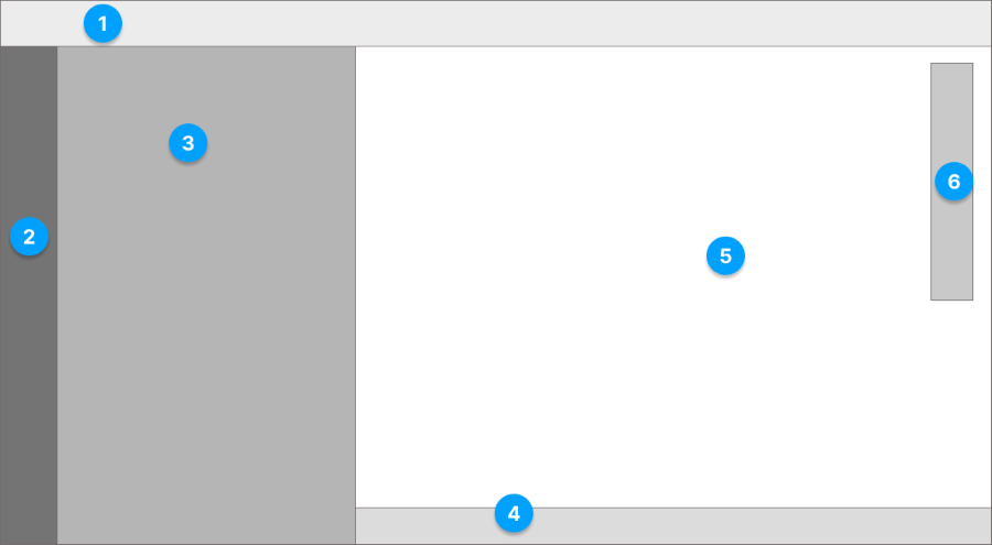

创建或打开 Knowledge Studio 工程将打开主工作空间。 在此处,您可以探索知识图谱;创建地图、链接图表和数据卡片;搜索工程、查询知识图谱中的数据以及配置工程仪表盘。 主工作空间包含六个关键区域,如下图所示,并在以下表格中进行了描述。 图中的数字对应于以下描述。
工作空间图示
元素 描述
元素 1 标题栏 标题栏将显示工程的标题,并提供对全局搜索 和文档 的访问。
元素 2 主菜单 主菜单用于导航工程。 其中包含以下按钮:
  • 知识图谱 -“知识图谱”视图的快速链接。
  • 查询 -“查询”视图的快速链接。
  • 仪表盘 -“仪表盘”视图的快速链接。
  • 工程内容 工程内容 - 工程中所有内容项的列表。
  • 视图内容 视图内容 - 当前视图(例如地图中的图层)内容的列表。
  • 保存 保存 - 保存工程。
  • 元素 3 窗格列表 该区域将显示使用主菜单按钮打开的窗格。 其中包含工程内容窗格和视图内容窗格。 视图内容窗格将基于打开的内容项目的类型进行更新。
    元素 4 内容列表 每个打开的内容项目都会显示为此区域中的一个选项卡。 您可以打开的选项卡数量取决于每个内容项中包含的地图或链接图表数量。 如果达到选项卡限制,您需要先关闭一个选项卡才能打开新的内容项。
    元素 5 主视图 活动内容项目的主视图。
    元素 6 上下文工具栏 上下文工具栏包含用于活动内容项目的工具。
