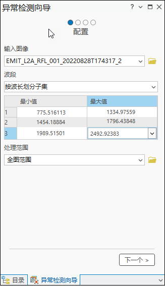

配置
“异常检测向导”的第一个页面是 配置 页面,您可以在其中设置异常检测工程。 配置 页面上设置的参数将确定后续向导页面中可用的步骤和功能。
在配置步骤中,您可以设置输入影像、选择波段和定义分析范围。
异常检测向导,“配置”面板
  • 输入影像 - 输入可以是多波段或高光谱影像。
  • 波段 - 指定要包含在分析中的波段。 其中包括以下选项:
    • 全部使用 - 使用输入影像中的所有波段。 这是默认设置。
    • 按 ID 划分子集 - 根据 ID 范围选择波段。 这通常是波段编号。
    • 按波长划分子集 - 根据波长范围选择波段。
    • 按名称划分子集 - 根据波段名称选择波段。
当您选择对影像数据进行子集划分时,将出现一个对话框供您指定一个波段、多个波段、波段范围、多个波段范围或单个波段和波段范围的混合。 使用下拉列表选择波段。 要指定波段的范围,请选择范围的最小值和最大值。 通过按键盘上的 Enter 键添加更多波段或波段组合。
注:
选择 按名称划分子集 选项时,只能选择单个波段。
  • 处理范围 - 指定分析的范围。 其中包括以下选项:
    • 全图 - 使用整个输入影像的范围。
    • 当前显示范围 - 使用当前显示范围。
    • 选择地图中的图层作为处理范围。
    • 导航到定义范围的已保存的 shapefile。
单击 下一步 移至工作流的下一步。

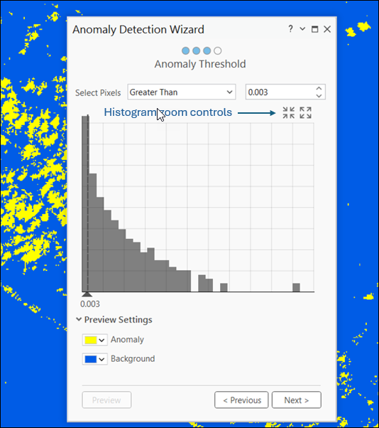

异常阈值
在 异常阈值 窗格中,选择得分栅格中识别感兴趣异常的像素。 当该窗格出现时,将显示得分栅格的直方图,以及设置用于识别异常的阈值的控件。 使用直方图控件以交互方式调整阈值,同时结果立即显示在地图中的得分栅格上。
异常检测向导,“异常阈值”面板
  • 选择像素 - 使用 大于 和 小于 选项过滤异常或背景:
    • 大于 - 过滤分数栅格中的异常像素。
    • 小于 - 过滤得分栅格中的背景像素。
直方图控件
使用直方图控件设置阈值,以识别得分栅格中的异常。 通过输入值或使用增加或减少控件微调来设置阈值。 单击一次可将阈值更改 0.001 ;继续按增加和减少控件可以使用更大的增量进行更改。
您还可以通过按下直方图显示中的控件并沿直方图滑动来调整阈值。 使用缩放控件放大和缩小直方图。 通过此功能,您可以交互方式微调阈值。
注:
直方图显示经过优化,使您能够以交互方式选择阈值。 虽然直方图值是正确的,但是可以优化直方图的形状以容纳异常,同时保持大部分直方图值的形状。
当您以交互方式调整直方图上的阈值时,结果将以预览形式显示在地图中的得分栅格上。 首次设置阈值时,单击 预览 以在地图中显示结果。 启用 预览 后,对阈值的任何调整都将以交互方式显示在地图上。
预览设置
定义预览中异常和背景的显示颜色。
如果对结果满意,请单击 下一步 前进到工作流向导中的下一步。
