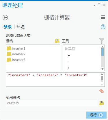

栅格计算器
栅格计算器工具可运行地图代数表达式。 该工具具有一个计算器界面,可在其中单击按钮创建大多数地图代数语句。 栅格计算器可作为独立工具使用,也可在 ModelBuilder 中使用。 因此,通过该工具可将地图代数集成到 ModelBuilder 中。
“栅格计算器”用户界面
显示“栅格计算器”用户界面。
在上述表达式中,通过将第二个栅格和第三个栅格相乘,并将结果与第一个栅格相加来结合三个栅格。 请注意,运算符遵循定义的优先级顺序。
栅格计算器工具并非旨在取代其他 Spatial Analyst 工具。 需要继续使用其他工具进行相应计算。 例如,使用坡度工具执行坡度计算。 栅格计算器工具用于运行单行代数语句。

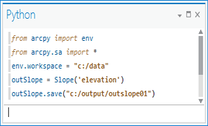

Python 窗口
在 Python 窗口允许您使用 ArcGIS Pro 中的地理处理工具和 Python 功能。 可在该窗口中运行的 Python 功能包括单行代码,也包括复杂的多行代码块。 Python 窗口还提供了一个使用第三方 Python 模块和库访问附加功能的位置。
要启动 Python 窗口,在分析选项卡上,单击 Python 下拉菜单,然后选择 Python 窗口按钮 。 或者,在视图选项卡的窗口组中,单击 Python 窗口。
Python 窗口示例
上面的语句序列用于导入 ArcPy 站点包、地理处理环境和 Spatial Analyst 模块;设置工作空间;运行坡度工具;并且永久保存输出。 在语句末尾按 Enter 键后,会立即运行该语句。
Python 窗口的部分功能包括:内置的行自动完成、使用变量,以及访问 Python 和 ArcPy 功能。
