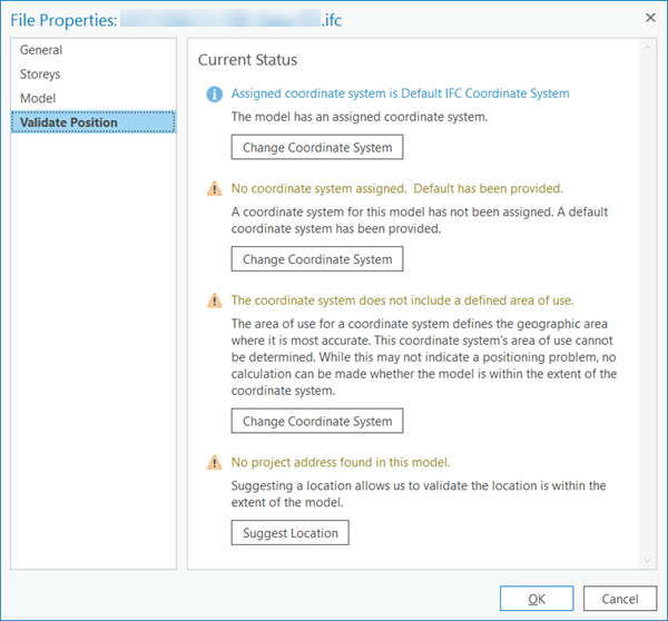

位置验证工作流位于 CADBIM 文件数据属性对话框的 验证位置 选项上,可在目录视图中通过数据文件项目的 属性 快捷菜单这些对话框。 将显示状态消息并提供操作来帮助您执行定位验证和迁移工作流。 定位验证工作流的主要目的是验证正确定位的文件或将数据重新定位到应位于的位置附近,然后再使用 ArcGIS Desktop 地理配准工具定位数据。
BIM 数据文件属性中的“验证位置”选项卡
更改坐标系
验证状态消息用于识别分配给数据的 Esri 坐标系定义。 对于 CAD 和 BIM 数据,此坐标系定义采用 PRJ 文件格式。 如果未找到定义,可以分配默认坐标系或基于文件中的空间位置数据进行推断。 根据具有正确线性单位的指定 Esri 坐标系定义绘制的数据文件将在 ArcGIS Desktop 中正确定位,无需进一步验证。

将提供状态消息来验证模型坐标在已分配坐标系的感兴趣区域内是否适合。 适合表示坐标系适用于数据。 但是,如果想要或需要更改数据的坐标系定义以适合其他数据,则可以单击 更改坐标系 按钮选择其他坐标系。 如果绘制的数据采用相对坐标系或未采用坐标系,可以选择与数据的线性单位匹配的任意坐标系。 并非所有坐标系定义都具有已定义相关区域。
如果数据根据具有适当线性单位的已分配坐标系进行绘制,数据将在 ArcGIS Desktop 中正确定位并且可以在未进一步验证的情况下使用数据。
如果没有为坐标系定义定义感兴趣区域,则它仍适用于数据。 但是,如果数据不适合感兴趣区域,您可能已分配错误的坐标系定义,或者您需要对数据进行地理配准才能使用变换坐标定位文件 WLD3 偏移模型坐标。 如果坐标系定义正确且数据文件坐标不适合数据,则可能表示数据未根据此坐标系进行绘制。 使用坐标系校正文件 WLD3 按照 CAD 或 BIM 的地理处理工作流在 ArcGIS Desktop 中对其进行校正。 还可以创建坐标定位文件,以使用建议位置将数据定位在更靠近预期位置的位置。 如果分配的坐标系不适用于数据,因为默认坐标系不适用,则表示线性单位与数据不匹配,或者出于任何其他原因,单击 更改坐标系 按钮,然后分配正确的坐标系定义。
如果尚未向数据分配 Esri 坐标系定义,则必须为数据分配坐标系,然后才能继续验证并将数据用于 ArcGIS Desktop。 单击 更改坐标系 按钮选择坐标系。

如果数据没有现有 WLD3 文件并且您想要将数据重新定位到其最终位置附近,然后在 ArcGIS Desktop 中对数据进行地理配准,则可以使用建议位置。 建议位置有助于将数据定位到其预期位置附近。 如果数据文件具有现有 WLD3 文件,将数据添加至地图,以查看数据是否正确定位,然后再添加建议的位置。 CAD 或 BIM 数据文件可能具有从文件属性读取的地址或建议位置。 如果您具有更准确的信息并想要为数据指定建议的地址或地名,则可以单击 建议位置 按钮提供此信息。 如果通过当前地图的定位器找到有效地理空间位置,则其位置将与数据文件的坐标范围进行比较,并将生成一条消息,确定该位置是否在数据的空间范围内。
