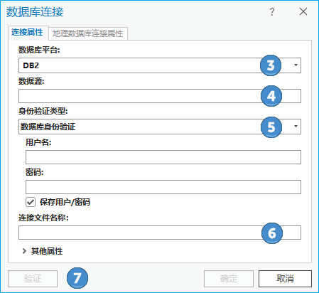

使用数据库连接对话框或创建数据库连接地理处理工具来添加数据库连接。
要在 ArcGIS Pro 中使用数据库连接对话框连接到 Db2 数据库,请按照以下步骤进行操作。
“数据库连接”对话框
  1. 在 ArcGIS Pro 中打开目录窗格。
  2. 右键单击数据库或文件夹下的文件夹,然后单击新建数据库连接。
  3. 从数据库平台下拉列表中选择 DB2。
  4. 在数据源文本框中键入数据源名称。 如果数据库未编入目录,则可改用以下语法进行连接:
HostName=<主机>;Port=<端口号>;Database=<数据库名称>;
指定适合您的连接的主机、端口和数据库名称。
例如,如果 Db2 数据库位于服务器 cube 上,通过 DBMS 端口 50000 进行通信,并且数据库名称是 spatialdata,则连接字符串如下所示:
HostName=cube;Port=50000;Database=spatialdata;
验证连接或者创建数据库连接文件后,端口号和数据库名称将显示在附加属性下。
  1. 选择连接到数据库时使用的身份验证类型:数据库身份验证或操作系统身份验证。
    • 如果选择操作系统身份验证,则不需要输入用户名和密码,系统会通过用于登录到操作系统的用户名和密码建立连接。 如果操作系统使用的登录信息不能用作数据库的登录信息,连接将失败。
    • 如果选择数据库身份验证,则必须分别在用户名和密码文本框中提供有效的用户名和密码。 用户名最多可以是 30 个字符。
      如果不希望将登录信息保存为连接的一部分,请取消选中保存用户名和密码;这样做有助于维护数据库的安全性。 但是,如果执行此操作,则系统会在每次连接时提示您提供用户名和密码。
    注:
    对于使用数据库身份验证为 ArcGIS Web 服务提供数据库访问以及搜索 ArcGIS Pro 以找到通过此连接文件访问的数据的连接文件,必须选中保存用户名和密码。
  2. 在连接文件名称字段中提供连接文件的名称。
    将基于连接属性值创建默认名称。 您可以使用默认值,或者提供更具描述性的文件名。
    这是将显示在目录窗格和视图中的名称,也是存储在磁盘上的 .sde 文件的名称。
  3. 单击验证以确认连接信息有效并且数据库可访问。
    如果数据库包含地理数据库并且连接有效,则地理数据库属性选项卡现在处于活动状态。 如有必要,您可以更改地理数据库连接属性以连接到传统版本,而非默认版本;将连接配置为分支版本连接或者连接到历史时刻。
  4. 单击确定创建连接文件。
数据库连接将显示在目录窗格中的数据库下,同时将在 ArcGIS Pro 工程目录中创建连接文件 (.sde)。
