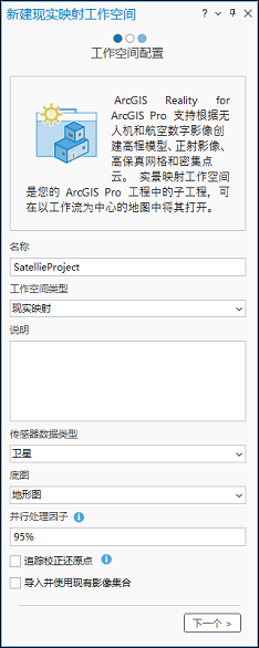

  1. 在影像选项卡上,单击新建工作空间。
  2. 在工作空间配置页面上,提供工作空间的名称。
  3. 确保工作空间类型设置为实景映射。
  4. 从传感器数据类型下拉列表中,选择卫星。
  5. 或者,从底图下拉列表中,选择一个底图作为图像集合的背景。
  6. 或者,设置工作空间的并行处理因子值。 50% 默认值意味着将使用一半的 CPU 核心来支持实景映射处理。
  7. 或者,选中追踪校正还原点复选框可将工作空间恢复为先前状态。
  8. 或者,选中导入并使用现有影像集合复选框以导入并使用现有镶嵌数据集。 有关详细信息,请参阅根据镶嵌数据集创建实景映射工作空间。
    新建实景映射工作空间向导工作空间配置页面
  9. 单击下一步。

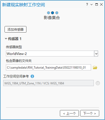

  10. 在图像集合页面的传感器类型下拉菜单中,从卫星传感器列表中选择相应传感器类型。
  11. 对于包含图像的文件夹,单击浏览按钮,浏览至磁盘上包含影像的文件夹并将其选中,然后单击确定。
    将自动填充受支持的工作空间空间参考信息,并且手动添加空间参考信息的选项将不可用。 如果系统无法自动确定相应空间参考,则将启用手动输入此信息。
  12. 如果未自动设置适当的空间参考,对于空间参考,请单击浏览按钮 并选择地图参考系、垂直坐标系,并为工程设置当前 XY 和当前 Z 坐标。
    在实景映射中处理卫星影像时,必须使用 WGS84 UTM 参考系定义平面 (x,y) 坐标系,并且垂直坐标系必须为 WGS84。
  13. 单击确定以关闭空间参考窗口。
  14. 单击下一步。
    图像集合页面

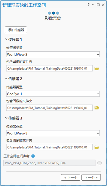

  15. 如果处理多传感器卫星影像,请单击添加传感器按钮以添加更多传感器类型。
  16. 重复步骤 10 到 12,定义额外的传感器参数。
    向图像集合添加多个传感器。
  17. 单击下一步。

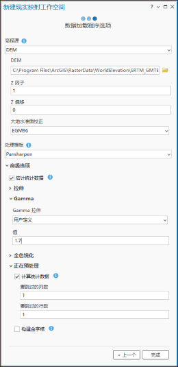

  18. 在数据加载程序选项页面上,指定高程源值或使用默认 DEM。
  19. 如果使用 DEM 作为高程源值,请设置大地水准面校正值。
    如果本地 DEM 具有椭球高度,请在大地水准面校正下拉列表中选择无。 如果 DEM 具有正高,请选择 EGM96。
  20. 对于处理模板,根据您的工程需求选择相应处理模板。
    要生成数字表面模型 (DSM) 或数字地形模型 (DTM),选择全色模板。 要生成真正射影像或 DSM 网格,请选择以下模板之一:
    • 多光谱 - 如果处理的数据已经进行过全色锐化,或者影像包含多光谱与全色数据,但需要生成多光谱产品时使用。
    • 全色 - 处理全色数据时使用。
    • 全色锐化 - 如果处理的数据由多光谱影像和相关全色数据组成,则使用。
      注:
      全色锐化是一种图像融合过程,将高分辨率全色图像与低分辨率多光谱图像结合,生成高分辨率多光谱图像。
    • 所有波段 - 为 DSM、真正射影像或网格生成添加反射率卫星影像数据时使用。
    • 多光谱 Acomp - 如果处理的数据包含多光谱反射率数据,并且这些数据不会用于生成 DSM、真正射影像或网格时使用。
    • 全色 Acomp - 处理的全色反射率数据不用于支持实景映射派生产品生成时使用。
    • 全色锐化 Acomp - 如果处理的数据包含全色锐化反射率数据,并且这些数据不会用于生成 DSM、真正射影像或网格时使用。
      注:
      如果使用不兼容的处理模板添加影像,工作空间创建过程将失败。 建议查看图像元数据文件,确定影像产品类型,以便选择适当的处理模板。
  21. 展开高级选项部分。
    可用选项将根据选择的处理模板而有所不同。 例如,如果选择大气补偿 (Acomp) 类型模板,则拉伸和 Gamma 选项将不可用,但其他处理模板类型都可使用这些选项。
  22. 展开 Gamma。
  23. 对于 Gamma 拉伸,从下拉菜单中选择用户定义,并提供适当的值。
    例如,1.7 对于 Maxar 和 Airbus 影像效果良好。
  24. 展开预处理。
  25. 请确保选中计算统计数据复选框。
    注:
    如果之前已使用构建金字塔和统计数据地理处理工具计算了影像的统计数据,则可以跳过此步骤。
  26. 对于要跳过的列数和要跳过的行数,请确保值为 1。
    数据加载程序选项页面
  27. 接受所有其他默认值,然后单击完成以创建工作空间。
