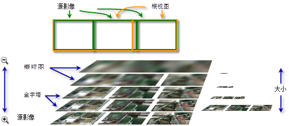

许多源影像都具有内部金字塔,您也可以自行构建金字塔。 影像金字塔将减少镶嵌数据集所需的概视图数量。
为镶嵌数据集生成的金字塔和概视图
通常,与镶嵌数据集中对应每个栅格的金字塔相比,概视图的显示速度更快。 使用以下类型的影像时,请考虑在栅格金字塔之上构建概视图:
