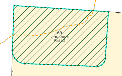

使用要素以交互方式分割宗地
您可以使用“分割”工具将现有要素用作分割线,从而分割宗地。 例如,可以使用跨越宗地的河流线来分割宗地。 另一个示例是,跨越宗地的地役权线可用于分割宗地。
自然边界要素分割宗地
使用现有要素分割宗地时,在工具窗格中选择按要素。 对于输入要素,选择要用作分割线的线要素,而对于目标要素,选择要分割的宗地。
了解有关使用现有要素分割要素的详细信息

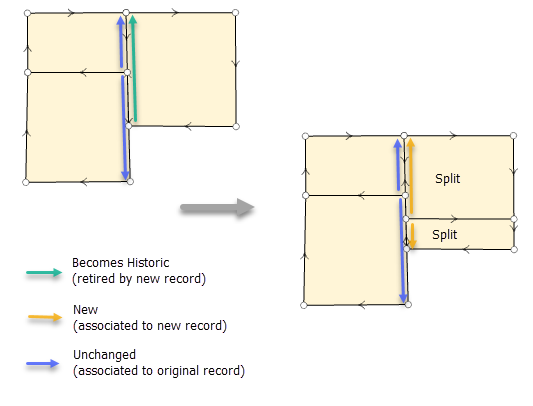

当宗地被分割线或现有要素分割时,宗地属性数据将更新如下:
  • 新的分割宗地与活动记录相关联,即创建它们的宗地记录。
    新宗地的 Created By Record 字段将使用活动宗地记录的 GlobalID 进行填充。
  • 已分割的原始宗地将变为历史宗地。
    原始宗地的 Retired By Record 字段将使用活动记录(创建分割宗地的记录)的 GlobalID 进行填充。
  • 如果原始宗地具有 Stated Area 值,则会更新新分割宗地的 Stated Area 值以反映分割区域。
  • 如果原始宗地线具有 COGO 属性,则新分割宗地的线将具有更新的 COGO 距离。 COGO 距离值将更新以反映分割线的距离。
  • 新分割宗地之间宗地线的 COGO 属性为空。
将按如下方式更新宗地要素:
  • 不再被其他相邻宗地使用的原始宗地线将作为历史边界线停用。
  • 将为新分割宗地创建新分割线。
  • 未因分割而更改的边界将保持不变并与创建它们的原始记录相关联。
