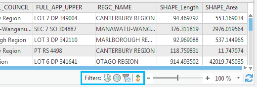

如何确定您的表格是否已对数据进行过滤
表在表窗口底部显示了过滤指示符按钮列表,如按范围过滤 、按时间过滤 、按范围过滤 以及排序 。 按钮将自动针对当前应用的过滤器操作启用,否则将处于不可用状态。 单击过滤器按钮可禁用过滤器状态并显示表中的所有记录。 您还可以在表选项卡下的视图选项卡上的过滤器组中,控制按范围、时间或范围进行过滤。 要删除任何记录排序,请单击表视图底部的清除排序按钮 或右键单击列标题并单击自定义排序 。 在自定义排序窗口中,单击清除。 或者,可使用键盘快捷键 Ctrl+Shift+U。
下图显示了对表格进行过滤或排序时的指示符按钮。
正在对表格进行过滤。
