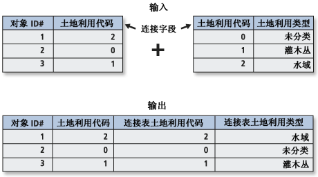

基于公共字段将图层连接到另一图层或表。 支持带有栅格属性表的要素图层、表视图和栅格图层。
连接表参数值中的记录与输入表参数值中的记录相匹配。 输入字段值与连接字段值相等时,即表示匹配。 该连接为临时连接。

  • 输入表参数值可以是带有属性表的要素图层、表视图或栅格图层。 如果使用数据路径,则将使用连接创建图层。 连接始终驻留在图层中,而不是与数据一起。
  • 要进行永久连接,请使用连接字段工具或者使用已连接图层作为以下工具之一的输入:复制要素、复制行、导出要素或导出表。 当将这些结果保存到新要素类或表时,可以使用保持完全限定字段名环境控制是否使用字段所在表的名称限定连接输出字段名称。 将从图层到输出保留字段别名,除非当输出为 shapefile 时。
  • 当您希望连接企业级地理数据库或 SQLite 数据库数据时,可以使用创建查询图层、创建数据库视图或创建聚合查询图层工具来优化连接性能并获得更多功能。
  • 如果输入为要素类或数据集路径,则此工具将创建并返回应用了该工具结果的新图层。
  • 当连接生成一对多连接时,可以在属性表中查看连接结果,如果该表具有重复的对象 ID,则会显示警告消息。 由于许多地理处理工具不支持具有重复对象 ID 的数据,并且处理此类数据会产生意外结果,因此建议您首先使用导出要素工具将连接图层复制到新要素类。 然后将新要素类用作其他地理处理工具的输入。
    或者,将连接操作参数设置为连接一对一,以防止重复的对象 ID。
  • 当一个输入记录与多个连接表记录匹配时,连接操作参数允许您调整连接的基数。 默认情况下,如果输入表和连接表数据源支持一对多连接,则该工具将使用一对多连接操作。 当输入表和连接表位于同一格式的数据库中时(包括文件地理数据库、移动地理数据库、企业级地理数据库和内存工作空间),支持一对多连接。 分支版本化数据集不支持一对多连接。
    一对一连接操作将使用连接表中找到的第一个匹配项,这可能导致每次运行连接时获得不同的匹配结果。 一对一连接不区分大小写;一对多连接区分大小写。
