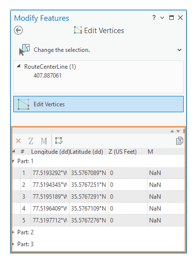

    所选要素将在地图中以草图形式高亮显示,并且其几何属性将显示在几何属性表中。
    编辑折点
  5. 单击 m 值属性字段,键入 m 值,然后按 Enter 键。
