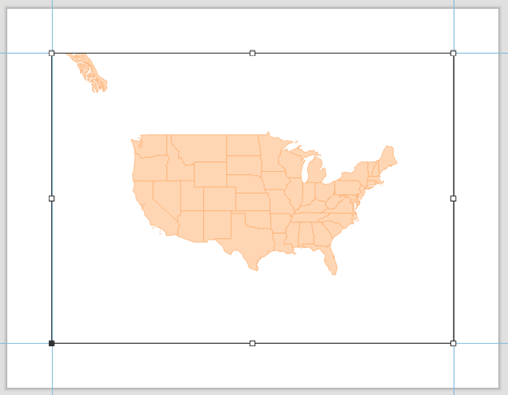

  5. 在插入选项卡的地图框组中,单击地图框下拉菜单,然后在工程中选择图表。
  6. 在布局视图中,单击并拖动以在参考线内创建地图框,如下图所示:
    通过参考线显示地图框的布局
