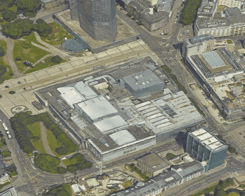

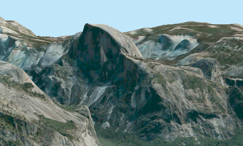

网格场景图层或 3D 切片图层是连续的网格化表面,用于捕获区域的纹理表面。 您可以将其他 GIS 内容与网格配合使用,而无需重新创建网格。 Google 逼真 3D 底图是一个显示在 Ground 中的网格图层,它在单一全球数据集中同时提供逼真的纹理和高程值。 您可以应用“替换”修改,例如,将建筑物展平并用您自己的 3D 建筑替换它。 网格场景图层和 3D 切片图层支持裁剪、掩膜和替换修改。 对于 Google 逼真 3D 底图等底图,仅支持替换修改。 您可以在整个 ArcGIS 系统中,通过 Web 场景来共享您的修改。

对 Google 逼真底图
对 Google 网格图层应用的修改操作,与对操作图层进行修改的操作方式类似。 您可以从内容窗格中的图层快捷菜单中添加修改。 创建图层后,您可以使用编辑选项卡的编辑工具导入面或草绘新面。 此修改包含一个具有编码值属性域字段的名为 Modifier 的面要素图层,该编码值属性域将定义面是否替换 Google 网格图层的一部分。 当您导入一个包含名为 Modifier 的字段的面时,只有编码值为 Replace 的面要素才会应用于 Google 网格图层。 面图层中剩余的所有其他要素将在内容窗格中显示为 all other values。 您可以通过编辑字段或使用计算字段工具来更新多个面,从而更改面属性表中的值。
裁剪
裁剪掉部分网格以查看下方要素,例如,某个区域中关于天然气管线或供水管线的公用事业工作。 规划人员可以创建一个场景,将在该场景中裁剪掉某个位置处的网格,以显示其下方的供水管线或天然气管线。
掩膜
使用掩膜来定义感兴趣区域。 使用面并仅绘制该面内的网格部分,例如,仅显示城市边界内的网格部分。
替换
基于 3D 面替换网格区域。 例如,要添加构造的建筑物,请在建筑物覆盖区处展平网格,以便对新建筑物进行可视化。 创建不同的新构造区域方案,并将方案共享为 web 场景以与利益相关者进行讨论。 网格将展平至修改面的最小 z 折点。 该修改适用于 Google 逼真 3D 底图。
