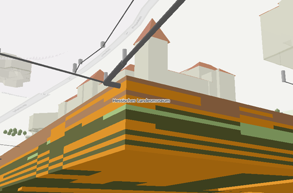

体素场景图层示例
显示了德国达姆施塔特黑森州博物馆下方的地质模型和污水系统。 版权所有 2021:黑森州自然保护、环境和地质局以及达姆施塔特工业大学。
体素场景图层提供与体素图层相同的功能。 例如,您可以通过创建或修改剖切片、截面或等值面来 探索图层 。 您可以更改体素场景图层的外观、在体积和表面之间切换或更改符号系统。

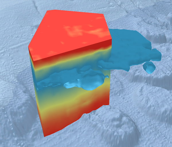

显示剖切片的体素场景图层示例
显示预测的氧气水平的剖切体积和等值面。
