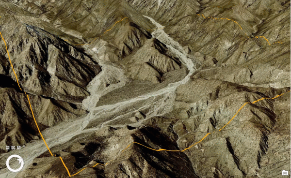

使用随时间变化的降雨率来模拟风暴
一个简单的方案是模拟降雨中的水如何在感兴趣的区域内流动和积聚。 此方案可以在场景中的任何位置以本地或全局视图模式运行。 从包含相关图层(例如地面和建筑物)的场景开始,然后将相机导航到要分析的位置。
洪水模拟中雨水正流往山下
  1. 确保场景处于活动状态。
  2. 在分析选项卡的工作流组中,展开模板的模拟下拉库 ,然后选择降雨预设 。
    用于定义感兴趣区域的模拟工具栏出现在 3D 场景的底部,并且中心位置创建工具默认处于活动状态,但可以使用任何创建工具。
  3. 单击所需研究区域的中心,向外移动指针,按 R 键打开“半径”控件,将值设置为 2000 m,然后按 Enter 键。
  4. 在模拟工具栏上,单击在区域中创建模拟按钮 。
    新的模拟图层将添加到场景的内容窗格的模拟类别中。
  5. 单击模拟选项卡可查看模拟图层的当前属性。

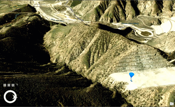

模拟大坝的受控泄洪
在此场景中,将使用水源点来创建一个特定位置,将水流添加到模拟中。 这对于许多应用场景都非常有用,比如按特定速率放水来泄洪、模拟破损的水管或者模拟水流从感兴趣区域上游流入的情况。
水从单一水源点流向低处。
  1. 确保场景处于活动状态。
  2. 在分析选项卡的工作流组中,展开模板的模拟下拉库 ,然后选择水源 预设。
  3. 单击所需研究区域的中心,向外移动指针,然后再次单击以设置一般范围。
    提示:
    可以在任何地方进行分析,不过建议最好选择大坝墙的前部或其溢洪道上的某个位置。
    新的模拟图层将添加到场景的内容窗格的模拟类别中。 它的中心包含一个水源点。

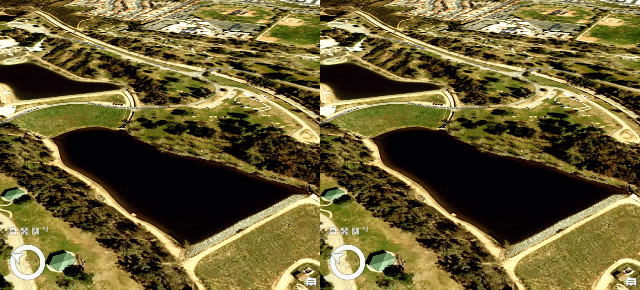

从部分洪水状态中审视可能的未来情景
在这种情景中,将使用初始状态的水深栅格将水加载到地表上,然后从该状态模拟可能的未来情景。 这对于进行假设性情景分析非常有用,例如模拟可能的堤坝破裂情况或比较最坏情况和最好情况下的降雨预测结果。 在这个情景中,需要使用水深栅格数据,可以通过多种方式进行建模。 其中一种选项是计算地形和固定海拔之间的高程差,例如填满水坝,或者使用另一个模拟运行的输出,例如降雨模拟情景的输出或另一个洪水模拟引擎的预测水位。
导出的分析结果显示了之前的强降雨情景的最终状态,并将其作为两个新模拟的起点。 原始模拟图层仍然存在于活动场景中,导出的最终状态分析栅格也已添加到场景中。
并排的图像对比展示了降雨时水坝的最好情况和最坏情况。
两种可能情景:左侧是仅有轻微降雨的最好情况结果,右侧是带有象征水坝溢流通道的大雨最坏情况结果。

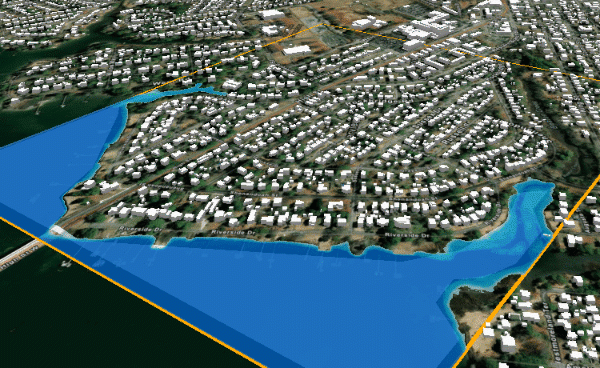

建模海平面上升
在此方案中,您将使用水源区域在定义区域内持续向模拟中添加水。 这对于需要模拟水位上涨侵入高地的情况非常实用,例如海平面上升或集水区超出承载能力的情况。 从包含相关图层(例如地面和建筑物)的场景开始,然后将相机导航到要分析的位置。
水正在填充洪水模拟的目标区域。
要建模海平面上升,请完成以下步骤:

  9. 在模拟选项卡的插入组中,展开图库并单击水域 。
  10. 在多边形中数字化来水区域,如海洋区域。
    或者,可以使用所选面要素。 如果形状超出模拟图层的感兴趣区域,则会在模拟范围内对其进行裁剪。
  11. 在创建水域叠加窗口中,在水流速度列中输入 500 以指定流量为 500 m³/sec,然后单击绿色复选标记 以应用更改。
  12. 在内容窗格中,右键单击模拟图层,然后单击配置按钮 。
    配置模拟窗格随即打开。
  13. 滚动至底部并选中感兴趣区域内包含水体选项,然后单击应用。
    启用此选项后,感兴趣区域边界将起到阻水墙的作用,防止水体溢出模拟范围,其原理类似于浴缸蓄水的过程。
  14. 在模拟选项卡的分辨率组中,展开时间分辨率图库,然后单击中等。
    由此将更改模拟的时间分辨率以更好地处理更深的水体。
  15. 在模拟选项卡的构建组中,单击运行按钮 。
    水体以 500 立方米/秒的速率均匀涌现在整个区域内。
  16. 模拟完全播放后,使用播放组中的后退 和前进 按钮,浏览和探索模拟的缓存时刻。
  17. 或者,通过单击导出组中的分析结果按钮 ,将分析导出为栅格数据。
  18. 在导出模拟窗格中,将位置值设置为本地计算机上的文件夹。
  19. 单击导出。
