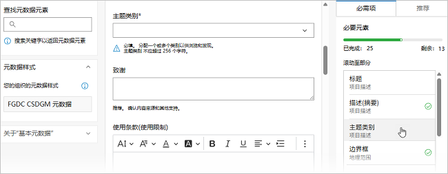

使用 ArcGIS 元数据编辑器
按照以下步骤,使用 ArcGIS 元数据编辑器创建满足 FGDC CSDGM 元数据标准要求的元数据。
  1. 在元数据视图中编辑项目的元数据。
    元数据视图随即出现并显示 ArcGIS 元数据编辑器的基本元数据页面。
  2. 增加元数据视图的宽度,以显示所有三列。
    ArcGIS 元数据编辑器的“基本元数据”页面包含三列,其中第三列列出了必需元素。
  3. 在元数据编辑器的第三个列中,单击必需项选项卡。
在元数据编辑器的第三列必需选项卡中,列出了当前元数据样式所需要的元数据元素。 元数据元素所在卡片的名称显示在该元素名称的下方。 某些元素可能会出现在多个卡片上。
下表中的每一行都描述了一个符合 CSDGM 最低强制性要求的元数据元素。 表中会显示元素在 ArcGIS 元数据编辑器中的名称、元素所在的元数据编辑器页面以及卡片名称。 要求列使用 CSDGM 中使用的名称来标识相同的元数据元素。
