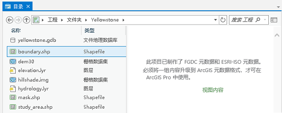

如果项目具有 FGDC CSDGM 格式的元数据,则目录视图的详细信息面板中将显示一条消息,指示元数据内容必须升级为 ArcGIS 元数据格式。 独立元数据 XML 文件只能包含 FGDC CSDGM 格式的元数据内容。 使用 ArcGIS Desktop 9.x 创建的地图和数据可在同一元数据文档中同时包含 FGDC CSDGM 格式的元数据内容和 ESRI-ISO 格式的元数据内容。 如果两者都存在,则必须选择一组元数据内容进行升级。

如果项目的元数据同时具有 FGDC CSDGM 格式和 ESRI-ISO 格式的元数据内容,则会出现一条消息,指示您需要先升级任一组元数据内容,然后才能在 ArcGIS Pro 中使用项目的元数据。 如果升级 ESRI-ISO 格式元数据内容,则 FGDC CSDGM 格式元数据内容在生成的文档中保持不变。 文档还将包含原始 ESRI-ISO 格式元数据内容和已升级的 ArcGIS 元数据格式的内容。
