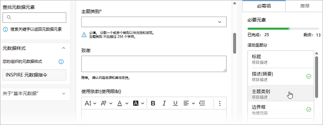

使用 ArcGIS 元数据编辑器
按照以下步骤,使用 ArcGIS 元数据编辑器来创建符合 INSPIRE 元数据指南以及 ISO 19115 和 ISO 19139 元数据标准的元数据。
  1. 在元数据视图中编辑项目的元数据。
    元数据视图随即出现并显示 ArcGIS 元数据编辑器的基本元数据页面。
  2. 增加元数据视图的宽度,以显示所有三列。
    ArcGIS 元数据编辑器的“基本元数据”页面包含三列,其中第三列列出了必需元素。
  3. 在元数据编辑器的第三个列中,单击必需项选项卡。
在元数据编辑器的第三列必需选项卡中,列出了当前元数据样式所需要的元数据元素。 元数据元素所在卡片的名称显示在该元素名称的下方。 某些元素可能会出现在多个卡片上。
下表中的每一行都描述了一个 INSPIRE 元数据指南要求的元素,或者某个符合 ISO 19115 和 ISO 19139 最低强制性要求的元数据元素。 表中会显示元素在 ArcGIS 元数据编辑器中的名称、元素所在的元数据编辑器页面以及卡片名称。 在要求列中,根据 INSPIRE 2.0.1 元数据指南中的名称、部分编号和一致性规则标识元数据元素。
只有与 INSPIRE 一致性规则关联的元素,其名称旁边才会显示带括号的 C 编号。 表中的某些元素虽然没有 INSPIRE 一致性规则,但仍然包含在内,可满足 ISO 19115 和 ISO 19139 标准的要求。
